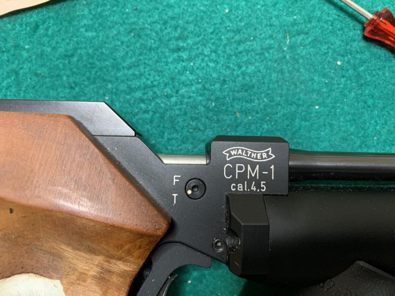

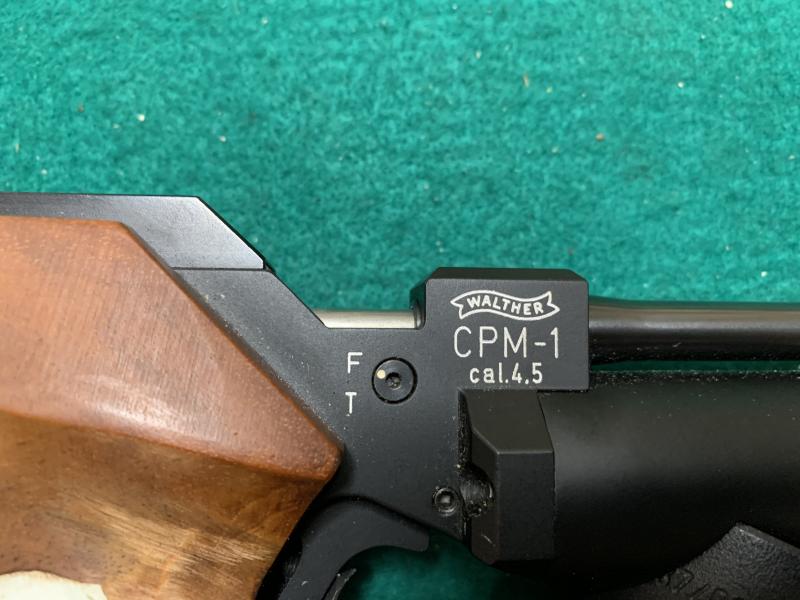

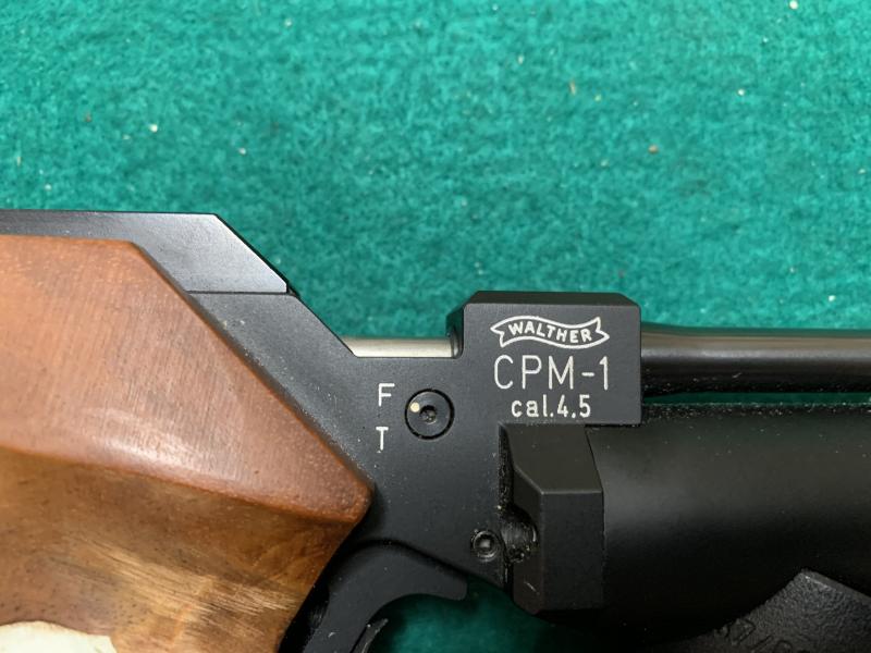

Hola, para disparar en seco, la pistola tiene que llevar o bien una ruedecita o una pequeña palanca que al cambiarla de posición, deja el arma que solamente realiza el enganche de carga y el disparo, pero sin soltar nada de aire, simplemente hace un "clic" sin que el martillo ni ninguna otra pieza golpee nada, manteniendo la misma presión del disparador, como si fuese fuego real.
No creo que la HW40, una pistola de ciento y pocos euros, la Weihrauch se la pueda poner.

Re: Tiro en seco con la HW 40
Hola de nuevo, a ver con la pistola descargada, empuja suavemente el disparador ( gatillo )hacia delante a ver si se oye un clic, que podía ser, si es que lo tiene, sea de esta forma y quede montada para tiro en seco.
Inténtalo a ver si hay suerte.
Subo un foto para que se vea.
Suerte y saludos

Muchas gracias familia, se están aclarando muchas cosas. Yo he intentado, como me decía el compañero, montar el arma solo a medias y ciertamente el desenganche es idéntico a cuando esta montada totalmente pero es cierto que la expulsión de aire es mínima y la sensación que da es que se esta forzando lo que sea, no me da buena espina.
La semana que viene intentare contactar con la casa a ver.
Mecanismo especifico para ello, como explica el compañero, no lo tiene por ningún sitio y es lógico el arma que saca como ejemplo es de alto nivel cosa que esta pistola no la es.
