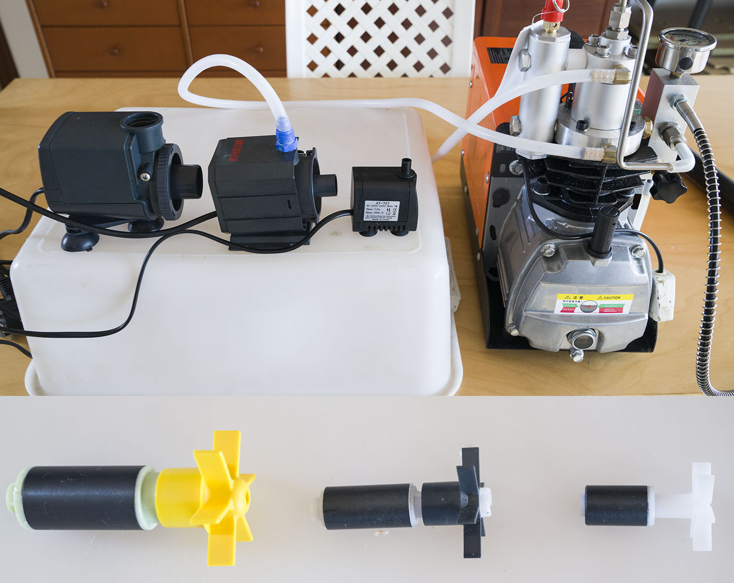

Puedes poner link del tipo de bomba Eheim y fotos de la instalación que hiciste?
Gracias.

La instalación es mínima. Se conecta la salida de agua de la bomba con el tubo de silicona que va a la entrada del circuito de refrigeración del compresor, mientras que el tubo de salida de ese mismo circuito se deja libre dentro del cubo.
En la foto, arriba veis las 3 bombas al lado del compresor. Están encima del balde que uso habitualmente. Es bastante grande, necesita 8-10 litr. para cubrir bien la entrada de agua de la bomba, sobre todo la Eheim 2000. Con tantos litros, la ventaja es que el agua se calienta muy poco durante la carga del depósito, no más de uno o dos grados. Si usamos un cubo pequeño de 2 litros, se calentará mucho más.
La bomba china de 400 l/h está a la derecha, la Eheim de 600 l/h en el centro y la Eheim de 2000 l/h que compré hace poco a la izquierda. El tamaño de una y otra ya da idea de su potencia. Abajo, los rotores de las 3 bombas comparados.
( se puede ampliar la foto haciendo click encima).

Si tuviera que comprar una bomba ahora mismo, no sería ninguna de las dos que tengo. Las de la serie Universal son bastante caras y dentro de la serie compactON, creo que la de 1000 l/h ya es suficiente. En realidad, la pequeña bomba china de serie también cumple aceptablemente su función pero no me da nada de confianza a medio-largo plazo.
Links del fabricante :
https://www.eheim.com/es_ES/productos/t ... iversal600
https://www.eheim.com/es_ES/productos/t ... acton_2100

Buenas esas son las típicas bombas que se usan en acuarios
Para un acuario que está 24/7 funcionando (muchas veces con las salidas obstruidas por la mierda ) si que es recomendable meter algo tipo eheim, te durará muchos años
Pero para este uso que será mucho más esporádico en AliExpress venden bombas muy potentes al precio de una eheim normalita, y estas bombas van también muy bien, yo tengo 3 distintas repartidas por los acuarios y estanque y siguen funcionando de lujo, las eheim que tengo se las nota de mayor calidad, pero claro valen muchísimo más....

pavli escribió:La instalación es mínima. Se conecta la salida de agua de la bomba con el tubo de silicona que va a la entrada del circuito de refrigeración del compresor, mientras que el tubo de salida de ese mismo circuito se deja libre dentro del cubo.
Gracias compañero
