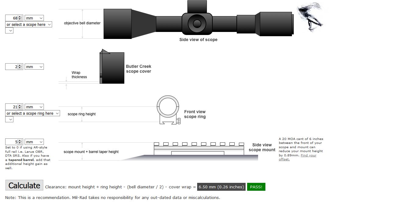

Para los que se les hace excesivamente duro eso de sumar y restar, que parece que hay más de uno:
https://www.mil-rad.com/scope_ring_calculator
https://www.mil-rad.com/scope_cant_calculator
:birra^: :birra^:
