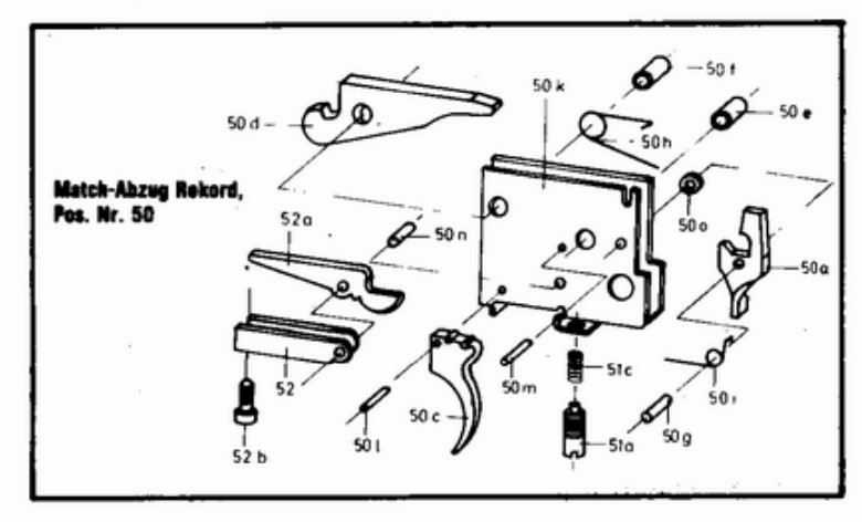

Buenas tardes, el reglaje se hace como tu dices, el 52b del croquis reglaje recorrido y el 51a el peso.
Si en el segundo tiempo tienes la sensation de que rasca, tienes que pulir el enganche del 50d y el enganche de la cola del piston, con delicadeza ¡¡

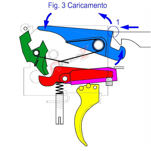

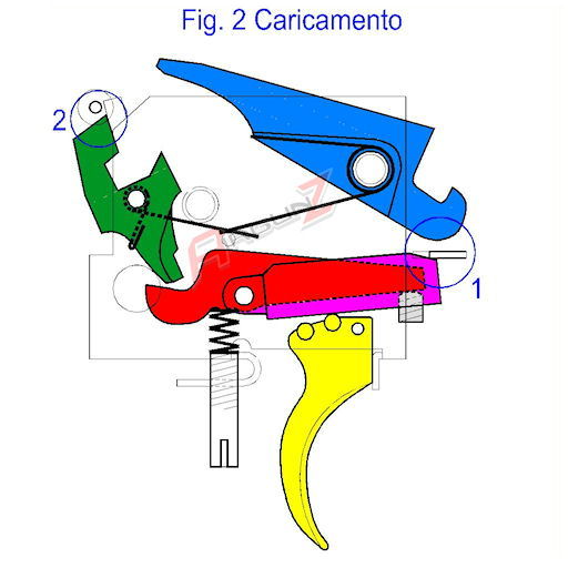

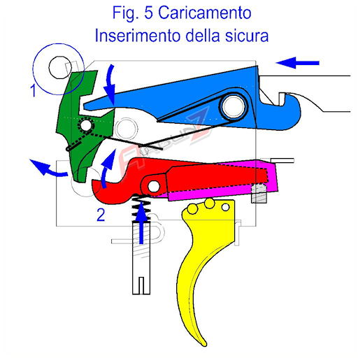

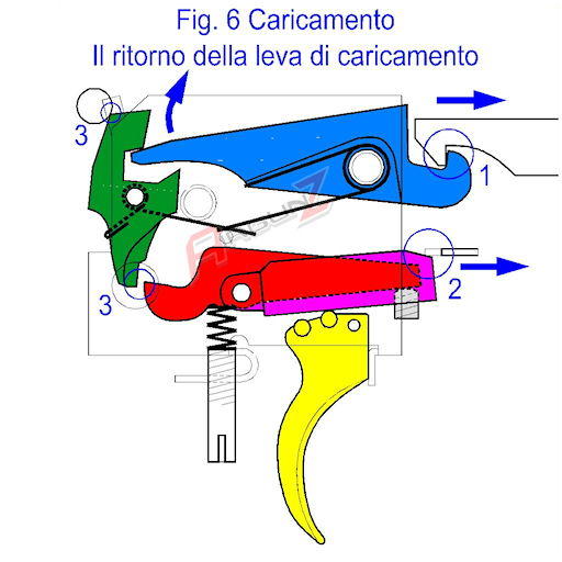

Pongo dibujos de funcionamiento del disparador de la HW 77.
Son varios en diferentes posiciones. Si se van pasando rápidamente con el editor tienes la sensación de que se mueve, con la ventaja de que paras cuando quieres.
Si, ya se que los Lumiere inventaron el cine y que pasó a al historia, pero esto es útil.
Hola compañeros, con esto del confinamiento a muchos nos ha dado por cacharrear y poner a punto nuestros 40
Hola compañeros, con esto del confinamiento a muchos nos ha dado por cacharrear y poner a punto nuestros 41
Hola compañeros, con esto del confinamiento a muchos nos ha dado por cacharrear y poner a punto nuestros 42

Mensajepor Abil » 03 Abr 2020 20:35

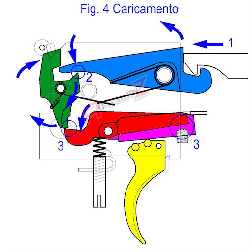

Va el resto:
Hola compañeros, con esto del confinamiento a muchos nos ha dado por cacharrear y poner a punto nuestros 50
Hola compañeros, con esto del confinamiento a muchos nos ha dado por cacharrear y poner a punto nuestros 51
Hola compañeros, con esto del confinamiento a muchos nos ha dado por cacharrear y poner a punto nuestros 52

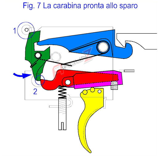

Lo último que tengo:
Hola compañeros, con esto del confinamiento a muchos nos ha dado por cacharrear y poner a punto nuestros 60

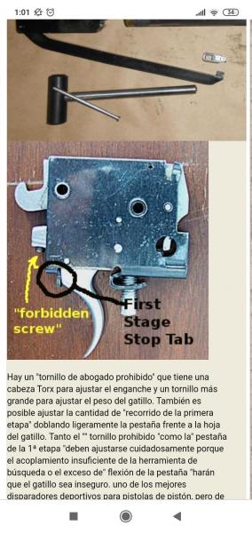

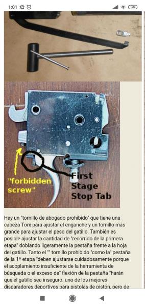

Ahora viene cuando la matan... Después de creer tenerlo ya todo claro va y me encuentro con esto que me ha dejado a cuadros:
https://www.airgununiverse.uk/threads/a ... er.176670/

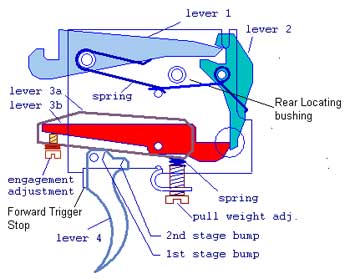

Básicamente para ajustar el recorrido de la primera etapa, hay que doblar (sí, literalmente) la pestaña de delante donde reposa el gatillo. El tornillo torx pequeño supuestamente es mejor no tocarlo ya que ese regula el enganche que libera el mecanismo y es peligroso manipularlo... Habíais oído algo de esto?? La verdad que se me hace rarísimo que el recorrido de la primera etapa se haga doblando esa pestaña, pero lo curioso es que lo he visto en más de un foro... Alguno de vosotros la ha tocado?? Puede ser que en mi carabina haya sido doblado para quitarle el recorrido... En cuanto lo desmonte se verá si ha sido así.
Pongo una imagen sacada de otro foro donde se aprecia el detalle.
Hola compañeros, con esto del confinamiento a muchos nos ha dado por cacharrear y poner a punto nuestros 150
