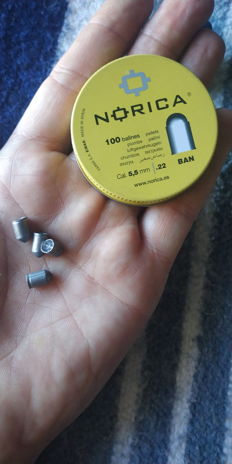

Hola. Yo, a esto que os pongo en la foto, no sé si se le podria considerar 'slug', desde luego, por formato, es lo más parecido a ello que tengo disparado. Desconozco su peso ( la lata no lo pone) pero son desdede luego los más pesados de toda la coleccion con la que me hice para empezar. Me las prometia muy felices con ellos, pues a ojímetro se les ve chulos y muy iguales todos ellos. El resultado: catastrófico. Es, con diferencia la mierda mas mierda con la que tengo disparado. Más erratico no se puede volar. Diferencias entte disparo y disparo (y no exagero) de 40cm, si no más. Los voy "quemando" pa calentar cañon cuando cojo la Stoeger de muelle, y hasta que se acabe la lata. Nunca máis
Slugs dices? Puajjjjh!
Jose
