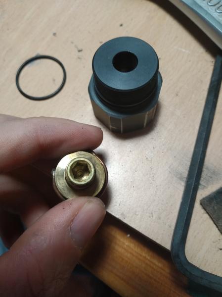

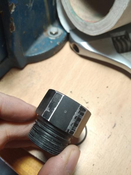

Buenas noches, aunque he hecho la consulta en otro hilo abierto el el foro de bricolaje, tengo una fuga que me tiene loco, pierde por un agujerito que hay en el manómetro de mi match gun mg1e, pierde muy poco pero constante, lo he desmontado y hay como un tornillo allen pero al desenroscar empujo todo el manómetro hacia la parte del cristal y hay he parado..., no se que hacer

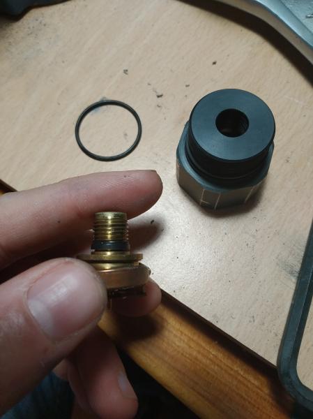

Bueno pues despues de buscar en varios foros ya he encontrado la solución, metiendo aire con un compresor por el agujerito, se hace saltar el cristal del manómetro:
con una llave allen se desenrosca el manómetro
y ya tenemos acceso a la junta que daba problemas
