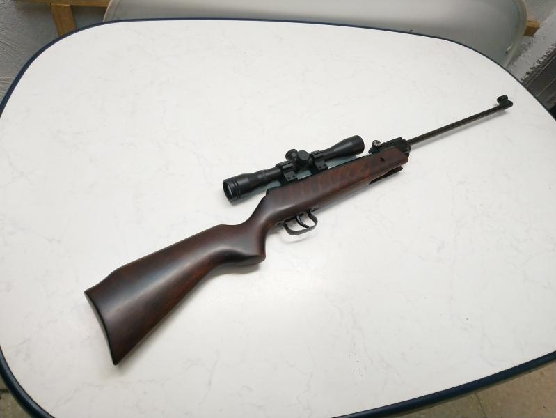

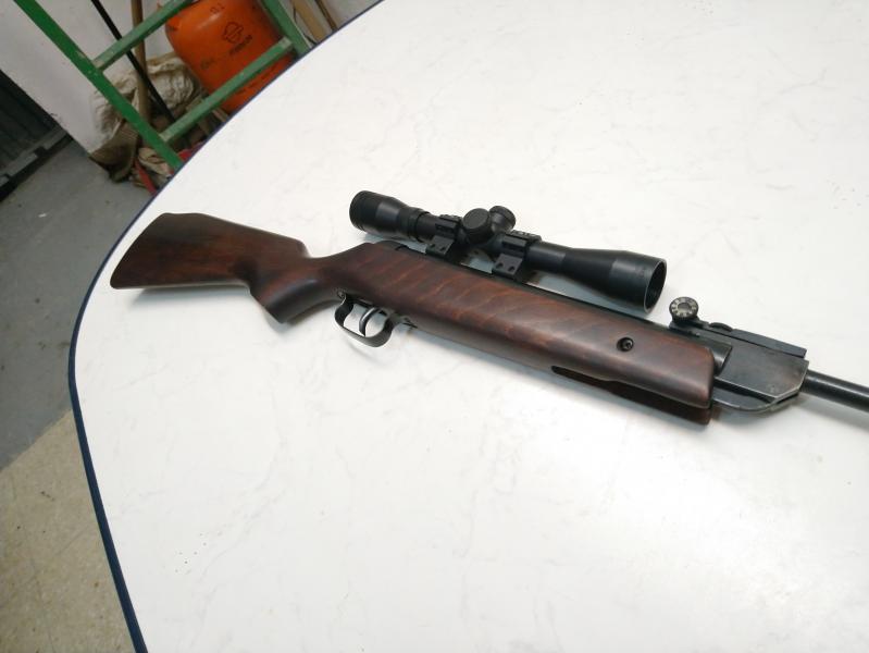

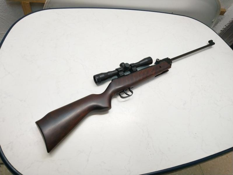

Mensajepor DreamRider » 08 Feb 2020 14:19
Aquí unas fotillos de la susodicha
Hola compis, os pongo un poco en situación:
Tengo una vieja Norica 61 del 4.5 que recientemente he restaurado 10
Tengo una vieja Norica 61 del 4.5 que recientemente he restaurado 11
