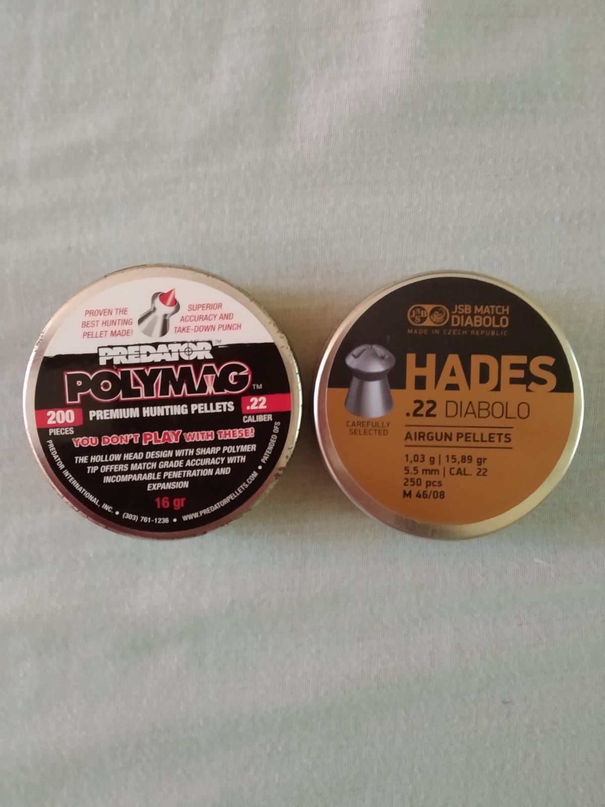

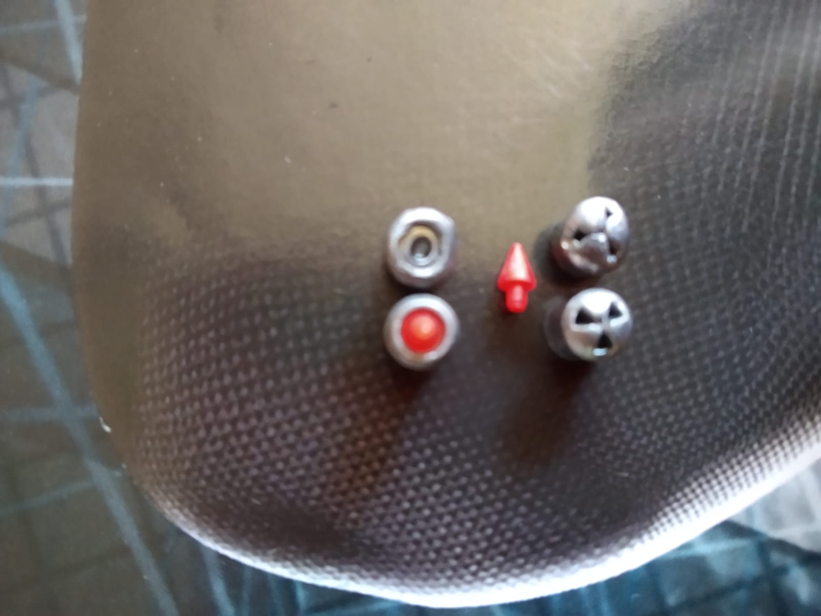

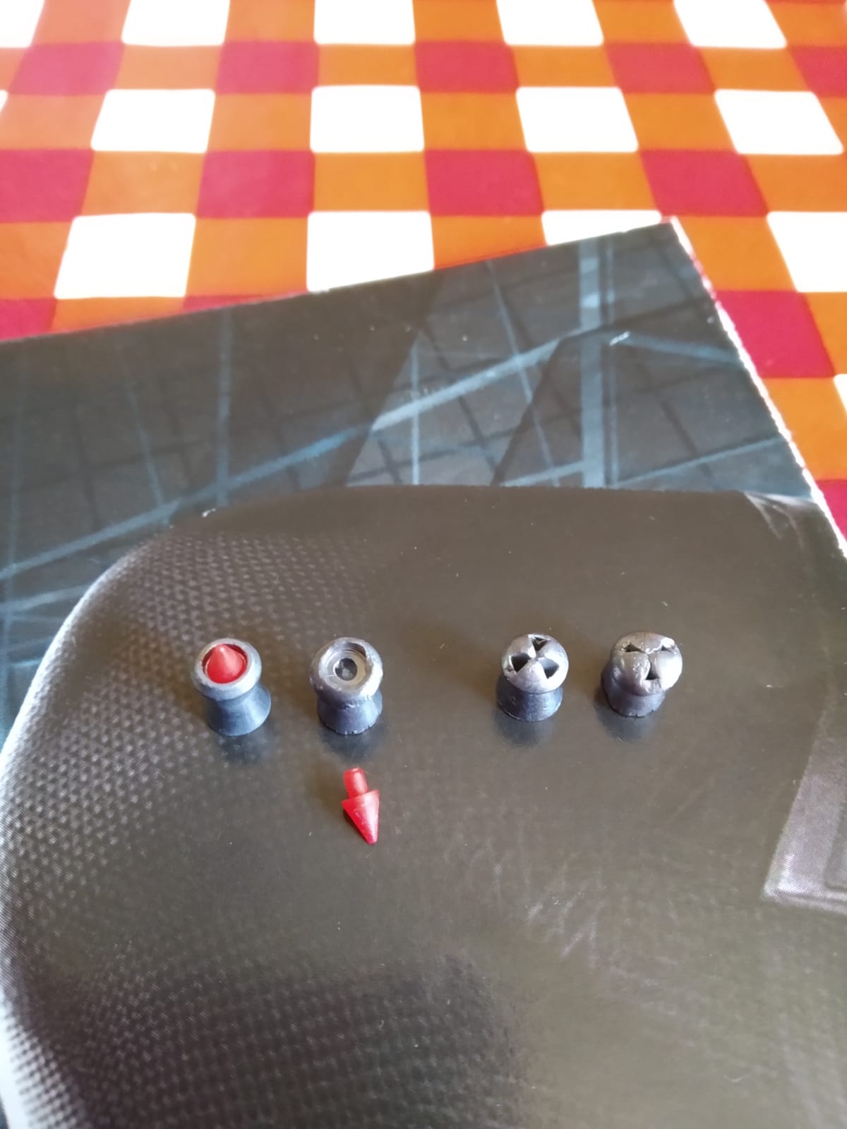

Buenas tardes, hoy tenía un rato libre y por curiosidad decidí probar haber que tal se comportan estos balines cuyo fin esencial es que expandan en el objetivo. Potencia de salida 24 julios. Distancia 9 metros. Garrafa llena de agua de 5 litros.
Buenas tardes, hoy tenía un rato libre y por curiosidad decidí probar haber que tal se comportan estos 00
Buenas tardes, hoy tenía un rato libre y por curiosidad decidí probar haber que tal se comportan estos 01
Buenas tardes, hoy tenía un rato libre y por curiosidad decidí probar haber que tal se comportan estos 02

Para ver como lo hacen en gelatina balística y a diferentes potencias hay varios videos en Youtube.

Decir que ninguno atraveso de lado a lado la garrafa de 5 litros llena de agua.

Mi conclusión es que en expansión gana ligeramente el Hades, y en precisión es muy superior el Hades también, por lo que yo he probado y he visto en varios vídeos.

El hades es un balin diseñado en parte para expandirse pero tambien que partes del mismo se separen en el impacto y además sea lo mas preciso posible
El blanco en si donde lo has probado no es el idoneo ya que no simula una pieza de caza que es para lo que esta diseñado
La gente que caza en los paises que lo permiten esta muy contenta, yo los he probado para ver su precisión y son realmente precisos, que suele ser el punto flaco de este tipo de balines, por lo menos en cañones fx stx van muy bien hasta los 50m
Muchas gracias por mostrar tus pruebas

Tienes razón en que no es el blanco ideal pero al haber un fluido sabía que algo iban a expander y también que sería fácil recuperar los balines. Lo ideal es gelatina balística o mejor aún, una bandeja con una codorniz o pollo caducado del super jeje. Un saludo.
