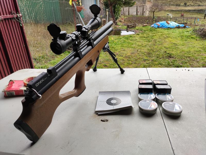

Buenos días.
Tras adquirir una carabina, aproveche para pedir unos cuantos balines, y así hacer pruebas.

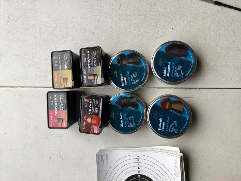

Los balines son los siguientes, todos en 5.5
-HN splitz, cónicos---estos los estoy usando en la Hunter 440 con muy buenos resultados
-HN barracuda Hunter---- buena pegada y muy buena precisión.
-HN barracuda power---agrupación perfecta, he pedido 5 cajas está mañana
-HN silver point--- pésima agrupación, dio a las dianas contiguas a 30m con unas agrupaciones de unos 25cm
-Norica hollow point--- Algo similares a los devast
-Norica Monster--- Buena pegada, la precision para latear hasta 30 m van bien, a más distancia no son fiables
-Norica devast---- No van mal del todo, ahora que me e quedado sin barracudas los estoy usando, pero alguno se ve que está defectuoso y se va a tomar viento (más de los que me gustaría)
-Norica destroyer--- basura, apenas si dan en alguna esquina de la diana.
-HN Rabbit magnum 2--- Pesima precisión, muy pesados minimo 40j, eso si si tienes la suerte de dar a algo la pegada es muy bruta
La conclusión que saco, me quedo con los hn barracuda.
Los de Norica, una grandísima decepción, mucho poder de parada y tal pero si no aciertas ni al cielo con ellos de poco valen... Las cajas a medias se quedarán para el recuerdo, porque me parecen hasta peligrosos por lo impredecible de su trayectoria
Las pruebas se realizaron con una onix bulk multitiro disparando dianas a 30m y latas y tapones entre 60-80m
La carabina dispara con barracuda power a 285m/s en 5.5
Ahora colgaré las dianas, ayer me dio pereza ir a fotografíalas(había mucho barro de por medio, hoy me llevaré unas botas de agua, pero me da que algunas tocará repetirlas, porque ha llovido...)

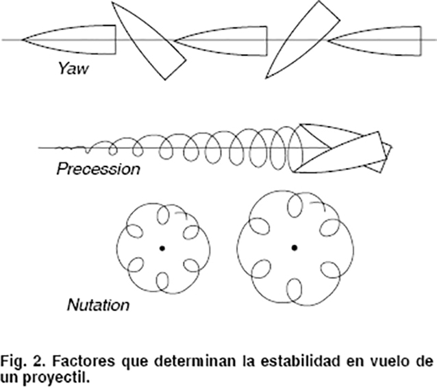

También es un craso error el pretender que nuestros proyectiles vayan derechos como un rayo láser de la muerte, porque estamos en el planeta Tierra, y existe lo que se llama gravedad, y que si sueltas una cosa, se cae al suelo, porque vamos, ni un arma de fuego de 4.000 Julios, tiene una trayectoria recta, pues también cae, y bastante, una punta del 308 (7,62X51), que va sobre 800 m/s, a 400 m, cae sobre 70 cm, un poco mas, y es 1 m, pues imagínate en un arma de precisión, pues este cartucho es capaz de alcanzar blancos a 1.000 m, lo que cae a 600-800-1000 m, y hay tiradores capaces de hacer blanco a esa distancia, con caída y todo, ...........y aquí si que no cabe meter mas pólvora en el cartucho para aumentar su potencia, porque te va a explotar el arma en la cara, pero mira por donde, la solución es muy fácil, y consiste en saber usar un visor telescópico, que es como se compensan las caídas de un proyectil, no aumentando la potencia..........
