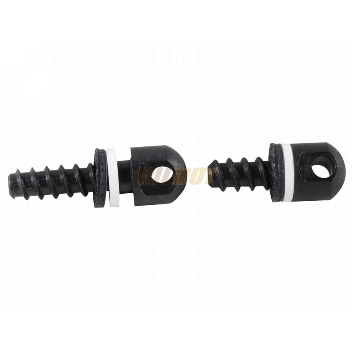

Hola.
Como bien te han comentado es la única solución que tienes, pero por otro lado comentarte que es relativamente muy sencillo de realizar, siempre que te consideres mínimamente manitas, pues debe estar bien centrado el orificio, con 1 sería más que suficiente.
Como puedes comprobar son muy económicos, sabiendo +0- el grosor de la madera tienes dos medidas ,
https://www.amazon.es/Alomejor-Eslinga- ... =8-1-fkmr0
https://m.youtube.com/watch?v=rxRl7upy4z4&t=2s
Ánimo, suerte y un saludo.

gracias por la pronta respuesta, no se si habra algun video o explicacion de como hacer esto bien y cual sera mejor opcion de las dos que das, estuve mirando y no vi nada, si veis algun tutorial por favor poner enlace, gracias. Creo que voy a hacerlo.

jacred69 escribió:gracias por la pronta respuesta, no se si habra algun video o explicacion de como hacer esto bien y cual sera mejor opcion de las dos que das, estuve mirando y no vi nada, si veis algun tutorial por favor poner enlace, gracias. Creo que voy a hacerlo.

Gracias a todos, ya pedi el tornillo, me pondre con el bipode, estoy mirando en amazon tambien alguna cosilla, si teneis alguna idea poner enlace.

Si ya has pedido el tornillo, deberás instalar un bípode tipo harris...asegúrate que sea de este tipo y con ese anclaje al tornillo, bipodes tipo atlas no te valen, estos "enganchan" en un carril picatinny.
