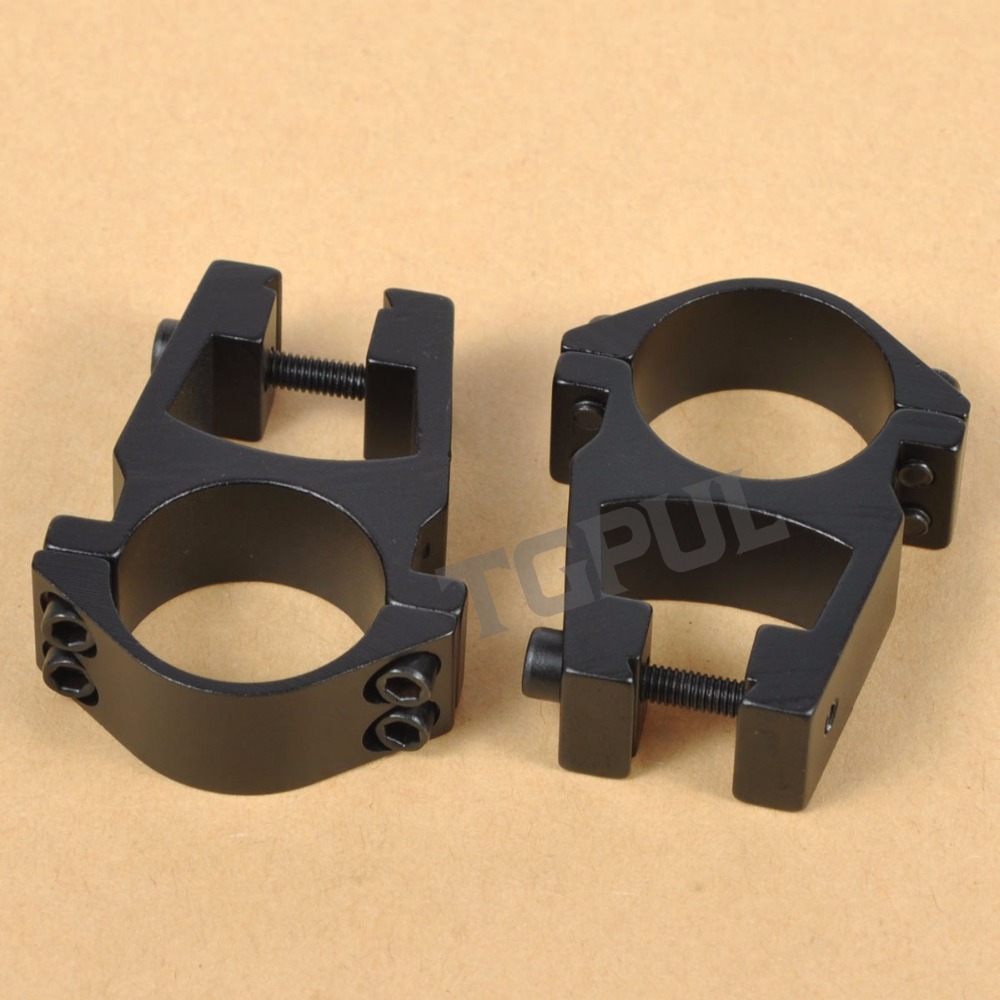

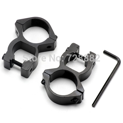

Re: ANILLAS monopieza para visor

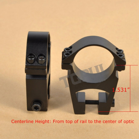

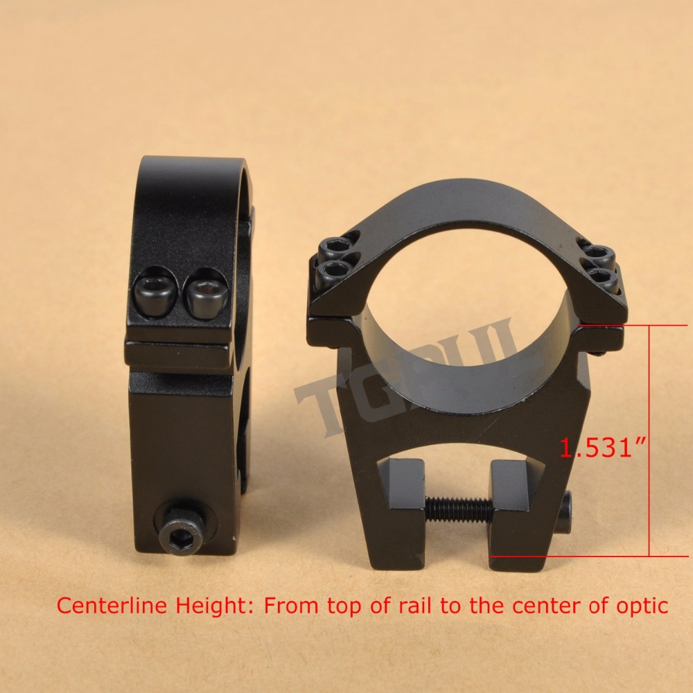

Me parecen interesantes para pcp o co2, para resorte: Montura (no anillas) monopieza si o si. Mi opinión:
Ventajas:
- Creo que tienen mas posibilidad de dejar el visor centrado y paralelo a las guías que las de dos piezas.
Inconvenientes:
- Parecen demasiado altas. No se si las habrá mas bajas.
- Con un solo tornillo de M3 no parece un amarre muy sólido.
Ventajas:
Inconvenientes:

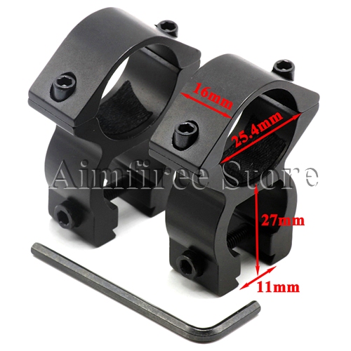

La verdad, como creo que lo quieres para co2 no necesitas mucho agarre...el tema puede venir porque en unas anillas baratas de los chinos que probé quedaban tan desalineadas que casi me quedé sin clics en el visor para rectificar y tenían dos tornillos...con solo un tornillo en la base no me inspira mucha confianza en ese sentido...bajo mi punto de vista mejor gastar una vez y comprar algo de un mínimo de calidad
de aliexpress las únicas que tengo y bastante contento, son las de visionking...dos tornillos en la base, tres en la anilla y adaptadores tubo de pulgada/30mm

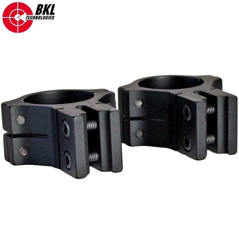

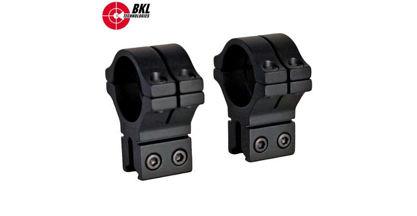

Las monturas bkl, de las más usadas en FT, no llevan uñas tampoco y son de una gran calidad. Saludos
https://www.mundilar.net/es/monturas-co ... -11mm.html
***** Steyr LG 110 FT / Feinwerkbau 300s / Diana 75 / Anschütz 380 / Diana 56 th / Baikal mp-46m / Sightron siii 10-50x60 / Nikko Stirling Targetmaster 10-50x60 / Vector Optics Sentinel 10-40x50 *****
Re: ANILLAS monopieza visor (no montura)
El único "defecto" si se le puede llamara así, de las BKL es el precio...
Las Hawke cumplen de sobras por menos dinero

Las BKL están muy bien, tienen 2 tornillos de sujeción tanto para el visor como para las mordazas, no son muy altas y tienen una entalla definida para que, al apretar, se deformen justo por esa zona. Ademas son bastante largas o anchas (me refiero a la dimensión en la dirección de tiro) las chinas solo tienen 16 mm,
El precio es elevado, creo que sólo tengo un visor que supera ese precio. No está hecha la miel para la boca del asno. No tengo ni máquina ni visor que se merezcan esas anillas.

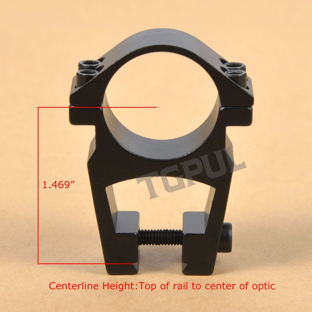

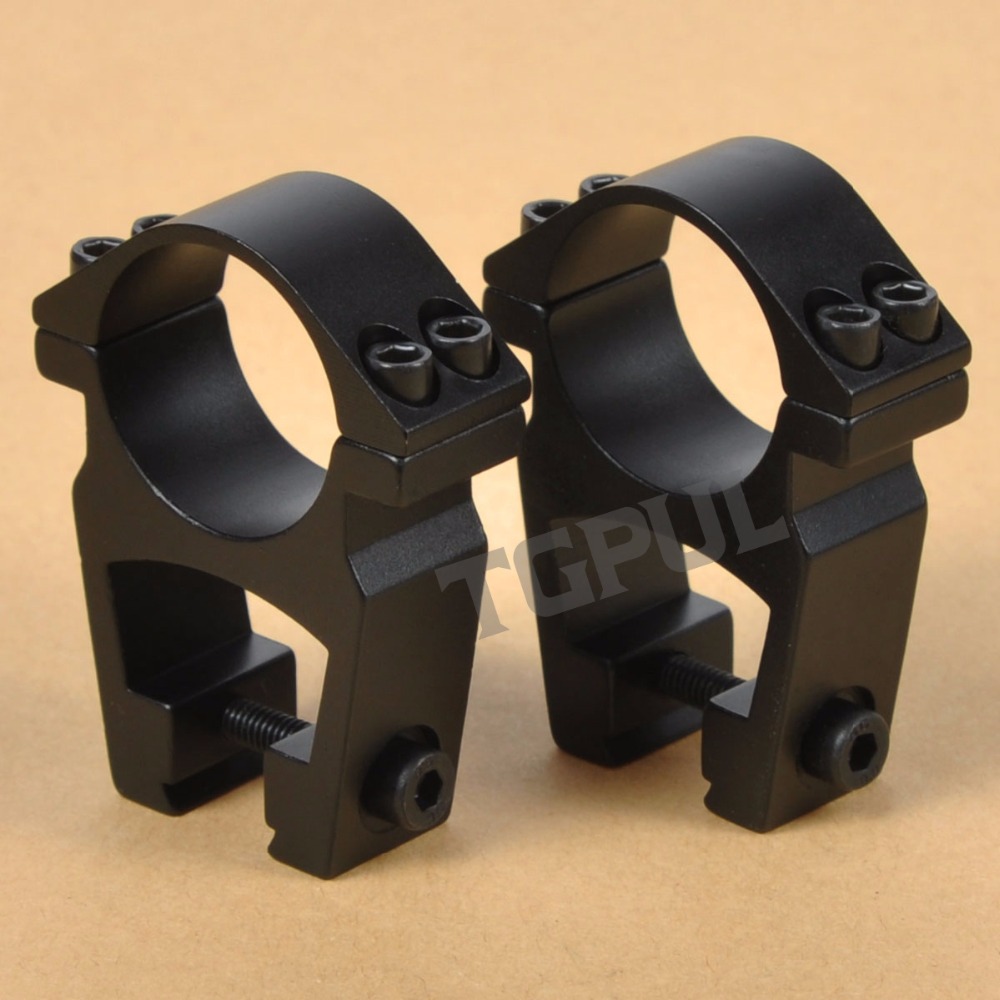

Ahora mismo no tengo ningún problema con ninguna anilla pero me voy a pedir las TGPUL por probar, si me parece pequeño el tornillo de apriete a las guías se le pongo de M4, creo que es de M3 el que trae.
Lo que me pasa es que, sabiendo lo de la pestaña, tengo cierto grado de obsesión e incluso en fotos ya veo la pestaña mas alta y la inclinación que va a producir. La verdad, no he oido a nadie quejarse de esto, a lo mejor es que tienen clics de sobra para corregir y nunca se han fijado. Alguna anilla he montado, me ha parecido inclinada, he pensado que tendrá que ser así, corrijo lo necesario con clics y así se ha quedado.

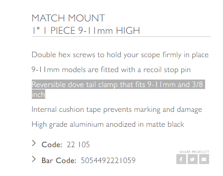

Abil escribió:Hawke tiene buena fama, buena relación calidad precio.
En las Hawke si te queda el lado de la pestaña más alto que el otro (por lo que entiendo de tu comentario), basta con sacarla y colocarla al revés y la montura queda recta
Es decir, sacas los tornillos, sacas la pestaña y la colocas al revés, la parte de arriba a bajo y viceversa...a mi en la Ares me quedaba inclinada a un lado y me funciono
No sé si te refieres a eso en particular

Las monturas, vienen la gran mayoría con dos pestañas, porque lo del carril de 11 mm exactos, va a ser que no, según marca, encuentras carriles, de entre 9 a 13 mm, por eso, según las montes, pueden quedar ligeramente inclinadas hacia un lado . . . . .
Yo recordaba haberlo leído en alguna parte...y lo pone en la página web

Las chinas vienen con mordaza única pero con dos pestañas. Como la foto de las Hawke que ha puesto Sisco1968, diferencias de calidad aparte, claro.
Pues si son reversibles las Hawke han de ser reversibles las chinas. Otra cosa es que queden igual de bien en lo que a verticalidad se refiere. Tengo que probarlo.
Muchas gracias, Manolo y Sisco.

Las anillas chinas, que lo son todas menos Sportsmacht y BKL, también traen la uña móvil, con dos ángulos distintos, para funcionar en la mayoría de carabinas. . . .
