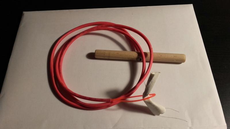

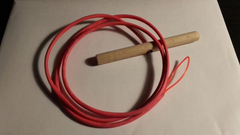

Bueno, yo me hice este otro método, a mi modo de ver es muy práctico , nylon de 1,2mm y enfundado con termo retráctil.
Saludos compañeros,otra vez vuelvo al ac. Después  de andar con fuego prolongadamente,el ac me vuelve 60
Saludos compañeros,otra vez vuelvo al ac. Después  de andar con fuego prolongadamente,el ac me vuelve 61

Aunque me avergüence decirlo no fuí capaz de conseguir hacer bien la dichosa bola, o me quedaba muy grande,o muy pequeña, o se rompía,o..., :metra: , por eso lo del remache.
La idea de Tapeniaque me parece mejor solución que la mía. Lo probaré la próxima vez.
