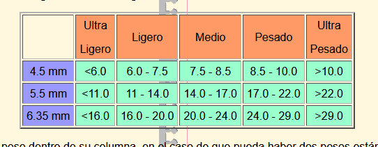

Cuando hablo de balines extraligeros me refiero a los FTT green y similares, 0.36 g/5.56gr..seguramente hayan utilizado balines parecidos para dar esa velocidad de 122ms.Como en la web no dicen nada tampoco, solo queda suponer...
También Gamo tiene los lethal y el PBA platinum, dan mucha velocidad de cara a la publicidad para vender armas...
Un balín de 0.45 ó 0.47 entra aún en lo que se considera un peso medio-ligero y para mí es lo indicado en estas pistolas y 100 ms lo veo muy correcto para 10 m..
Hola,buenas noches. estoy buscando donde comprar la Beeman p3 o p17 pero se me está poniendo muy complicado 130
Screenshot_2019-12-28 La elección de la munición.png (10.44 KiB) Visto 5190 veces
https://www.galeon.com/todoaire/articom/elecmuni.htm
:birra^:

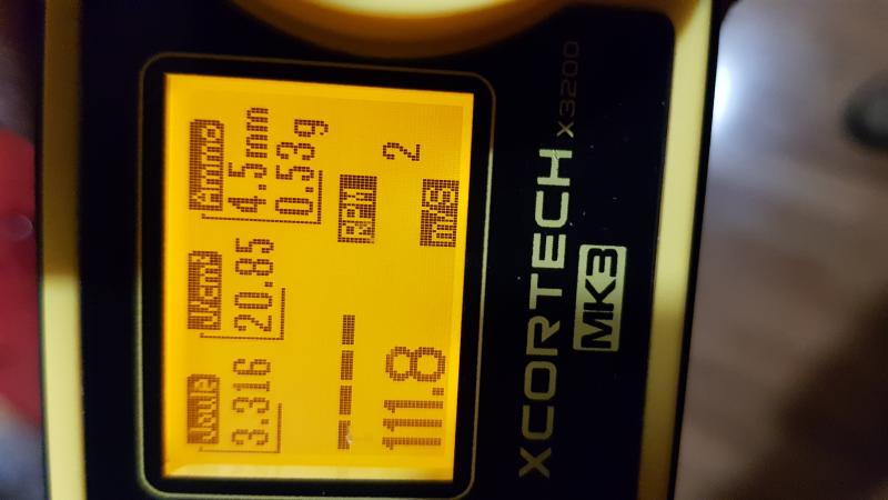

berto 169
Mensajes: 261
Registrado: 15 Mar 2017 07:04
Re: En busca de una Beeman p3 o p17
Mensajepor berto 169 » 28 Dic 2019 09:07
en mi HW 40 , algunos balines entran muy justos ,pues vienen a 4,52 mm de diámetro, yo tras probar varias marcas he acabado usando los RWS R 10 Match de 0,45 gramos en 4,5 mm y los Vogel de 0,5 gramos y diámetro 4,49 mm
con los RWS saco 122 metros/seg y 3,35 julios
con los vogel 118 m/seg y 3,48 julios
los dos agrupan muy bien y personalmente me he decidido por los vogel, por ser mas fáciles de cargar, ya que entran mas suaves en el cañon.
espero que la información te sea de ayuda
la HW 40 es una gran pistola por lo que cuesta, pero no da mas de 3,5 julios, suficiente para tiro a 10 metros.
la que da 7,5 julios es la HW 45 de muelle, mas cara, mas potente y mucho mas pesada. pero buena pistola también

Sisco1968
Mensajes: 1618
Registrado: 18 Jul 2019 15:23
Mensajepor Sisco1968 » 28 Dic 2019 09:52
Pues si al final da esa velocidad y esos julios con un balín tan corriente como el R10 me como mis palabras... :clint:
Ya estás muy cerca, 112 te da el chrony...si te agrupa bien no veo ninguna problema por ningún sitio. Otra cosa es que te diera velocidades muy diferentes...
Disfruta de ella, saludos
:birra^:
