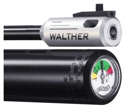

Veo que tu temor a las altas presiones es desmesurada o desorbitada, pues las botellas de 300brs son ampliamente seguras en todo su conjunto, y por otro lado, no hay el menor problema al cargar tu depósito de la pistola, pues monta un manómetro el cual deberás cargar a los bares que estipule tu fabricante, o dicho de otro modo, meter aire hasta no llegar a la zona roja.
