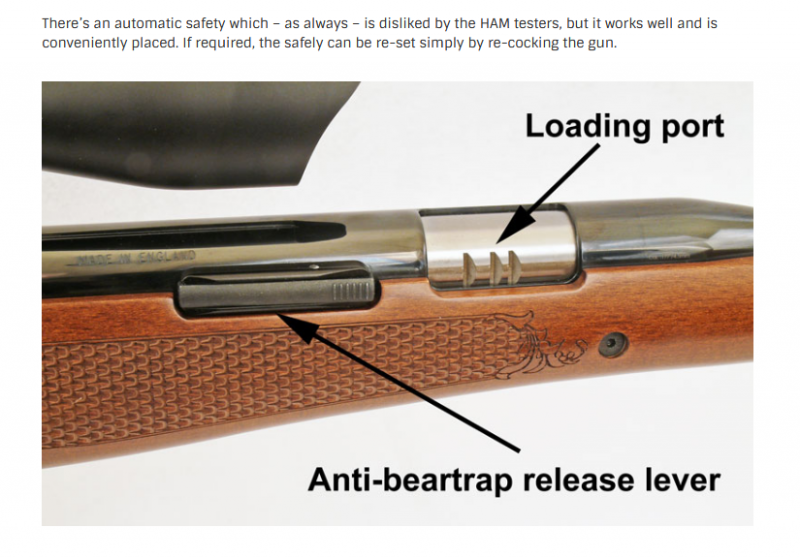

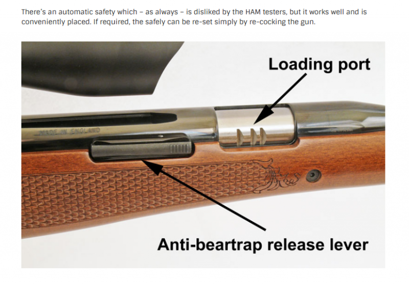

Re: atrapamiento de dedos
Ejemplo del seguro antiatrapamiento (anti-beartrap) de la Air Arms Tx 200 Mk3, algo que las Weihrauch no incorporan al ser de un diseño más antiguo...

Comparto y coincido con el compañero Sisco, en referencia a las 77, 97.
La Tx es un sistema bastante efectivo, aún así los guiris apalancan con una mano de igual modo que las HW.
Y luego está también la Walther LGU, que comparte el sistema de las TX 200.

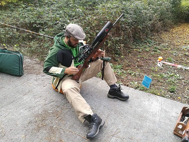

ME sonaba que tenia una foto cargando,
Esta es la posicion que hay que tener mientras se carga, sin soltar la palanca ,se amuniciona y se cierra. Y otra cosa, es mientras se cierra los dedos por fuera de la palanca. Exagerado? para mi no.
leinad_divad escribió:ME sonaba que tenia una foto cargando,
Yo también hago casi lo mismo con mis carabinas de cañón fijo, como tiro sentado apoyo la culata contra el muslo derecho como tú porque mientras pones el balín en la recámara la carabina no está sujeta por ningún lado más que por la palanca de carga y por supuesto la palanca se cierra empujando hacia arriba con los dedos como dices
