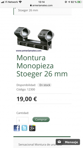

Hola,Me he comprado el siguiente visor,Y pues para una de nitro pistón necesito una montura Monopieza si o si,Mi duda es cuál me debo de pillar por las medidas?Osea que medidas de Monopieza tiene que tener para que encaje bien con el visor,Aquí unas imágenes del visor y de sus medidas

Acabo de ver esta de 26mm creo que va ir muy ajustado con visor para que no se mueva mucho

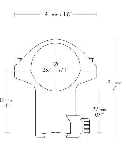

Son esas para tu visor.
Basicamente hay monturas y visores de 26 o de 30mm.
Algunos montan visores de 26 en monturas de 30 con casquillos o camara de bicicleta para las vibraciones.
Yo suelo usar siempre monturas del mismo diametro de tubo que el visor, y si es para resorte pongo dos trocitos de goma entre la montura y el visor.

En realidad para ser puristas, más que 26mm son 25.4 (una pulgada ó 1"), lo que se redondea por que quién se pone a medir 1/2 milímetro?

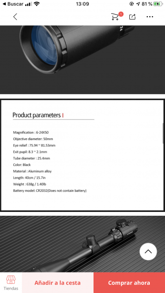

Veo que al final te decantaste por un chinoscopio...
Ya nos contarás que tal se lleva con el pistón de gas

Es el clásico visor de Aliexpress, multimarca, de a 30 € unidad, envío incluido, una verdadera joya de la óptica china de ultra bajo coste, con una refinada mecánica, lentes HD, y retícula de dos alambritos negros, que con un poco de suerte, igual aguanta diez disparos, antes de autodestruirse, y después, pues los visores chinos, son una kakota. . . . . . .
Esto es como creer en Santa Claus, unicornios, y otras ilusiones, a los que algunos que ya lo han pasado, lo llaman tirar el dinero a lo tonto. . .

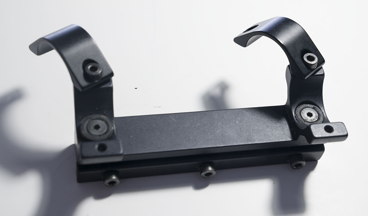

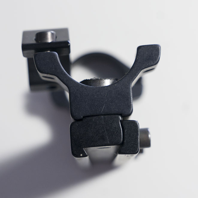

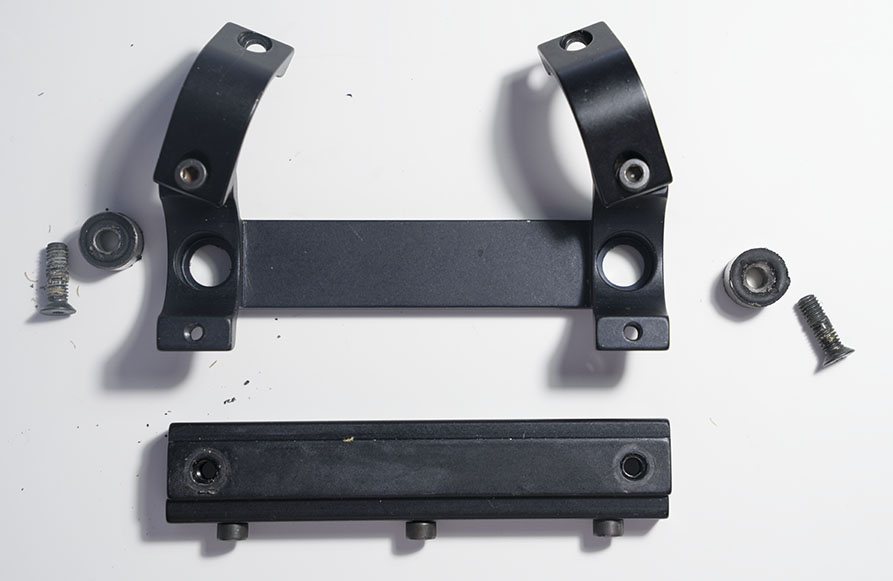

Yo tengo desde hace años una montura nominalmente monopieza, aunque en realidad está compuesta de 3 piezas diferentes, aparte las mitades superiores de las anillas.
Me explico: aunque las anillas están integradas en una sola pieza, lo que es el cuerpo de la montura en si son 2 mitades La superior es la que lleva las anillas y la inferior es donde va el carril cola de milano. Aparte está la guía lateral que aprieta la montura al carril.
Las 2 mitades longitudinales del cuerpo están unidas por 2 tornillos que van dentro de manguitos con núcleo de goma reforzados con aros de acero por dentro y fuera. El quid de este diseño está en que los manguitos de goma absorben la sacudida de atrás-adelante que se produce al disparar, porque se comprimen lateralmente alguna décima de milímetro. En teoría esto amortigua bastante el golpe que reciben la parte superior de la montura y el visor.
Os pongo fotos para que veais como es. No es ningún invento moderno, esta montura tendra más de 20 años. pero es efectiva. En prácticamente todo ese tiempo tuve montado en ella un Tasco 4x32 baratito en una carabina tan dura como la Webley Patriot y el visor quedó incólume, aunque al final falló la torreta de deriva por otros motivos. He decir que no era la Patriot standard con muelle sino tuneada con pistón Gas-Ram. El pistón es menos problemático al no tener retroceso pero aun así sacudía bastante.
