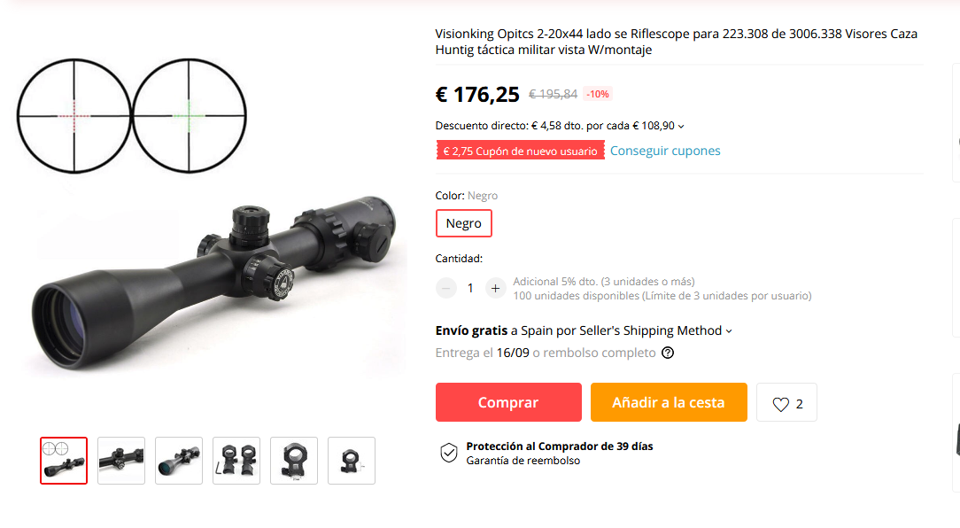

Yo ahora estoy esperando este 2-20x44, con ajuste mínimo a 10 yardas (9 metros) hasta infinito, que para lo que yo quiero me va perfecto (no sé si saldrá la foto)
Pues eso,Estoy algo cansado de tirar solo a mira abierta y no saber donde darle exactamente,SABÉIS ALGÚN 140
Última edición por Sisco1968 el 02 Ago 2019 21:58, editado 1 vez en total.
