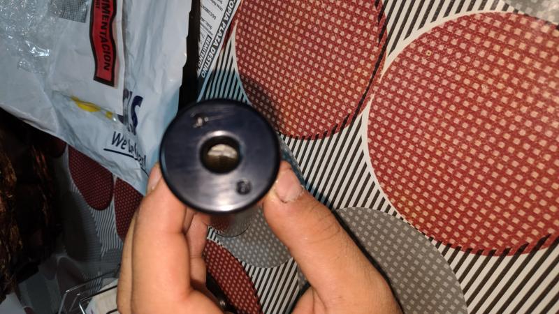

Os cuento un poco la historia...la verdad es que un poco cabreado con el asunto...me viene el moderador, lo abro y me encuentro con el moderador +R corto...cuando yo pedí el +R LARGO...bien, intento llamar por teléfono, pero no atienden hasta el lunes día 26...supongo por tema de vacaciones...(pienso...uf ya estoy jod...me toca esperar), me dirijo a la gente de lobo airguns mediante mensaje en el pedido, y mi sorpresa fue cuando en menos de 24 horas recibo la llamada, un chico super amable y atento (me dijo su nombre pero no lo recuerdo), me pide disculpas, y me lo soluciona como debería, me manda al chico de la agencia de transporte a por el moderador equivocado, en 48 horas en casa con un día de fiesta de por medio, hoy a mediodía llega el repartidor, y otra sorpresa, recoge el corto y me deja otro paquete con el largo.
Este moderador presenta otro problema, mirando por la boca de fuego, se ve algo desformado (¿De que material es el interior?), No quiero abrirlo...pero si me dan permiso la gente de lobo airguns lo haré, para mandarles una foto en el caso de que haga falta....además presenta unos arañazos bastante visibles a contra luz en esa tapa y otro más en la otra tapa, y que decir de la báscula...en la especificaciones de este moderador dice tener un peso de 116 gramos...el mío ha echo operación bikini con un peso de únicamente 102 gramos, creo que un gramo, dos, pueden ser totalmente asumibles, pero...es el 15 o el 20% del peso total!!!!
No hay que decir que confío en la seriedad de esta empresa dado su recorrido y las opiniones de este foro, pero leche, esto son errores de novato....
Os pongo una foto del interior de dicho moderador, creo que se aprecia bien el problema que presenta.

Grosspower pero que es lo que ves raro? Es que en la foto no se aprecia
Lo que se suele ver desde fuera es un tuvo agujereado (parecido a los rulos del pelo) que sujeta el fieltro entre esa pieza y la pared del silenciador, son piezas que sulen estar dispuestas en tres partes separadas por arandelas con un agujero en medio con un diametro que sera diferente en tamaño segun en que calibre lo pidamos
No obstante abrelo, es muy facil, con unos alicantes de punta fina en la parte final del silenciador, es decir por donde sale el balin, metes una punta de los alicates en cada uno de los dos huecos y giras y ya lo podras sacar todo, es muy sencillo
Sobre el peso he de imaginar que lo pesarian en su momento sin nada dentro, ya que dependiendo del material que utilicen para el interior puede pesar una cosa u otra
Yo ahora mismo tengo 3,son los que uso, por su peso y eficacia
Sobre que un arma te agrupe peor con un silenciador es sintoma de cañon mal alineado o rosca del cañon mal hecha, un silenciador no empeora la agrupacion, normalmente se suelen mejorar porque te quita turbulencias, eso si, a veces te cambia el punto de impacto respecto a tenerlo puesto o no pero la agrupacion es igual.

Eso mismo que comentas, los "rulos del pelo" es lo que está desformado, no lo quiero abrir por si en algún caso no me lo quieren cambiar...pero yo lo veo perfectamente por el agujero, sobre la agrupación, no puedo dar mi opinión ya que no lo he podido probar, el corto que me mandaron al principio, venía perfecto, aún así no lo probé porque lo tenía que cambiar, pero en este ni lo intento...
Re: Moderador lobo
Pues si esta deformado, de vuelta y que te manden otro perfecto
