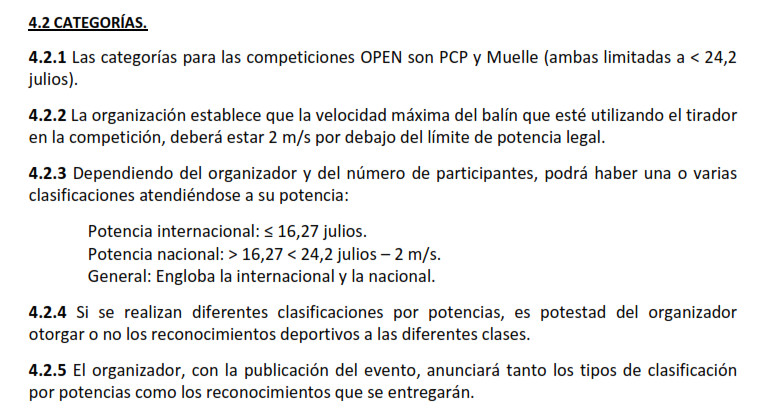

En España, que yo sepa, ningún reglamento de FT limita los Pistones a un máximo de 16J. Este es el extracto del Reglamento aprobado por la Real Federación Española de Caza.

Puede ser, yo en todas las tiradas en las que he estado ha habido tres categorías, pistón 16 julios, pcp 16 julios y pcp +16 julios...
Por lo menos por aquí por el interior es lo que tenemos

No hay nada que te prohíba tirar en España a mas de 16 julios con pistón, No se usa ni se reconoce por que pasar de los 16 solo da problemas, pero entras en el mismo "saco" que el resto de competidores.
