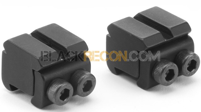

Buenos días compañero.
Por ejemplo este:
https://www.blackrecon.com/es/adaptador ... -2673.html

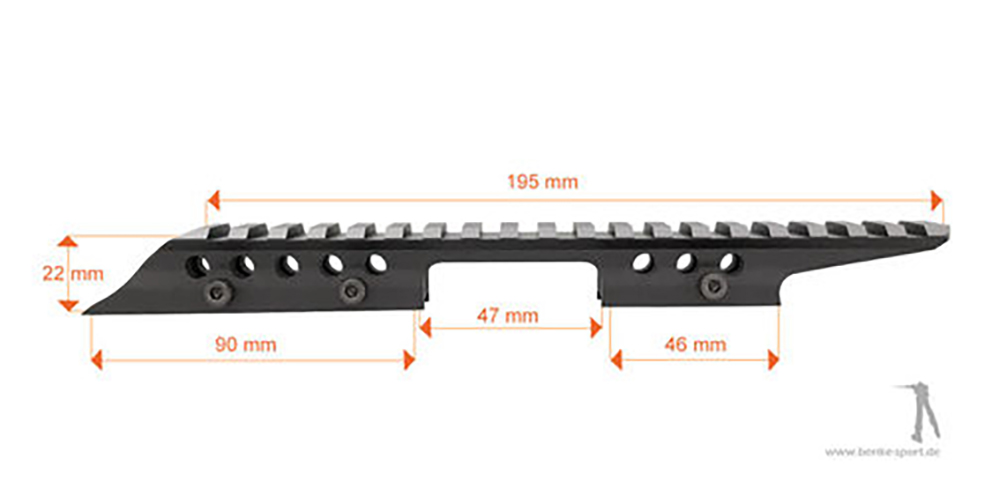

Re: Adaptador a riel picatinny para Lobo Azor
A un precio inmejorable, y mucho mas solido que dos piezas, pero deberías medir para ver que no toque el cargador:
https://www.benke-sport.de/Schiene-von- ... merli-AR20

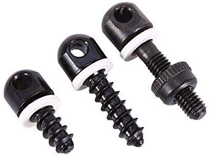

No creo que tenga problema en hacerlo yo. Os pongo una foto del enlace que puso Manolo. Según entiendo los dos primeros tornillos sirven para hacer la rosca mientras el último es el que hay que poner, y lleva rosca.
Pues va a ser que no..........
El primero, empezando por la izquierda, seria para un puntal de la culata, por haber menos espesor de madera, seria para el bipode, el del medio, seria para la parte de atrás de la culata, donde hay mucha madera, y el de la derecha de todo, seria para montar donde quiera, o mejor le venga a el usuario, porque pueda incluso, que la culata sea moderna, de aluminio, no de madera, y necesite un tornillo pasante, o sea, que de esos tres tornillos para montar una correa, solo usarías dos, y para montar un bipode, solo uno, y te sobrarían 2.......
Digamos que es un kit universal de montaje.
Los dos primeros por la izq., ya enroscan directamente en la madera, y el de la derecha, seria para un taladro pasante, y sujeto por dentro de la culata con la tuerca.......Con esos tres tornillos, cubres todas las opciones posibles de montaje de correa o bipode....
