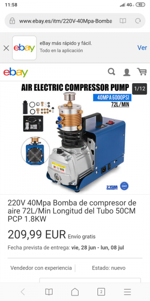

Re: Compresor
Teneis un video del compresor eolo en mi canal de youtube, por si lo queréis ver,es un compresor ideal para llenar pcp con depositos de 500cc y así lo expongo en el video, es cierto que no es un compresor diseñado para llenar botellas de 1l para arriba, ahora bien, yo estoy llenando botellas de 4l desde hace tiempo con este y con otro que tengo
Dicho esto , lo primero que la gente tenga claro que si llena depósitos de mas de 500cc es bajo su responsabilidad, dado que el fabricante recomienda no llenar depósitos de mas de 500cc, por eso en el vídeo no lo recomiendo
Yo no he tenido problemas llenando botellas de 4l a una presión de entre 250 y 280bar pero es muy importante seguir unas pautas si o si.
1 Lo mas importante, apagar si llegamos a 60 grados de temperatura
2 No pasar de los 10 minutos de trabajo
3 Poner 2 botellas grandes de hielo en el cubo de agua
4 Si o si poner un filtro grande anti humedad, el que viene por defecto para llenar estas botellas grandes no sirve, os pasara humedad
5 Esto es mas difícil de explicar, voy a intentarlo,cuando estemos llenando y por ejemplo paremos la maquina a mitad de la carga y estemos por ejemplo a una presión de 180bar, no apagar la maquina a esa presión, porque forzaremos el motor,con la maquina en marchar abrir el purgador lentamente y cuando este a muy baja presión apagar la maquina, esto es aplicable a cuando terminemos de llenar cualquier deposito, es decir terminamos de llenar el deposito a 200bar purgar y apagar.
6 Durante la carga de un pcp o botella, a mitad de cargar purgar un poquito, para sacar humedad.
Repito por si no ha quedado claro, esto es bajo la responsabilidad de cada uno, el fabricante dice depósitos máximos de 500cc
Con estos sencillos pasos 0 problemas, no he cambiado ni una torica y tengo una maquina cerca de dos años ya.
Mi eolo es de unpocodeoxido.com, gente seria.

Pero compañero, veo que tienes a la venta una botella de 12 l/300 bar.....
En vez de gastar mas dinero, porque no te coges una botella de 1 l, y trasvasas aire desde la botella grande????
Una botella de 12 l/300 bar, que son 3.600 l de aire, bien te debería dar aire de sobras para tirar bien un año, o mas, sin mas preocupaciones.....
Es por dar ideas, nada mas, aparte, yo prefiero el aire de la botella, para la longevidad de la carabina, es aire 100% respirable y seco, pasado por enormes filtros de los compresores industriales de centros de llenado. El aire de los compresores domésticos como el de la foto, tengo mis dudas ......
