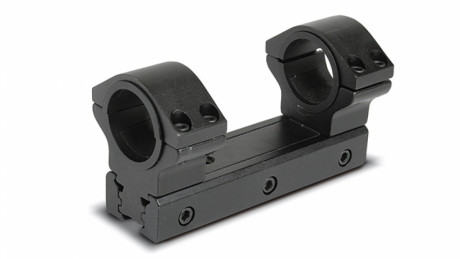

Hola.
Estoy buscando una montura monopieza corta para raíl de 11 mm y visor 3-9x32 de 25 mm de tubo.
El visor es parecido a este:
https://es.aliexpress.com/item/Ohhunt-3 ... 2e0eerX1B9
El exterior entre anillas tiene que ser menor de 79 mm.
Algo así: (es un Konus 7237 pero tiene 100 mm de largo)

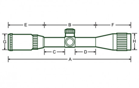

Medidas aproximadas del visor:
• A: 223mm
• B: 79mm
• C: 24mm
• D: 27mm
• E: 76mm
• F: 68mm
• G: 34mm
• H: 46mm

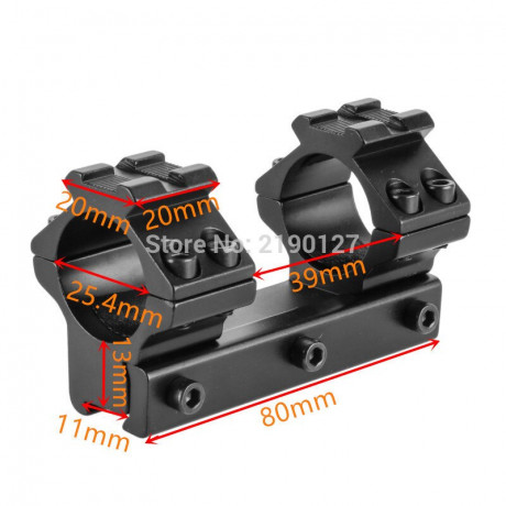

He encontrado esto:
https://es.aliexpress.com/item/Hunting- ... 2e0eerX1B9
Pero quedará muy retrasado o muy adelantado al visor. No las he pedido aún. Lo ideal es que estuviesen centradas las anillas y el acople al raíl.

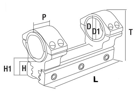

Medidas del Konus 7237:
H = Höhe bei 30 mm 25,5 mm
H1 = Höhe bei 1" (25,4 mm) 29,0 mm
P = Ringbreite 22,4 mm
D = Ø ohne internen Ring 30,0 mm
D1 = Ø mit internem Ring 25,4 mm
T = Gesamthöhe 57,0 mm
L = Gesamtlänge 100,0 mm

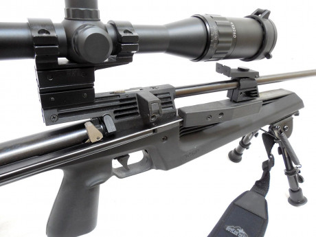

El espacio de raíl es limitado. Son 60 mm, aprovechables sólo 55. Me caben justo dos anillas de un solo tornillo. Además es de plástico.
Es para una Baikal MP-61, sólo tiene el cañón y la planta de potencia metálico, el resto es plástico. El caso es que la he probado a 10 m con las anillas simples y tiene su encanto.
Abil
Mensajes: 944
Registrado: 08 Jun 2017 16:21
Ubicación: Burgos. Entre Duero y Arlanza.
Re: MONTURA MONOPIEZA CORTA
Mensajepor Abil » 04 Jun 2019 20:25
Además la zona donde va el raíl está en voladizo. El buscar monopieza es por darle rigidez.

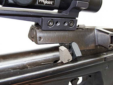

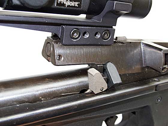

Yo tengo una
Te pongo aqui una foto

Mensajepor Abil » 05 Jun 2019 21:52
Gracias fedello, pero no ha salido la foto.

Mensajepor Abil » 11 Jun 2019 01:13
fedello, acuérdate de poner la foto, cuando mejor te venga, te lo agradecería.
Mensajepor fedello » 11 Jun 2019 04:03
Disculpa me habia olvidado.
Mañana la pongo que estos dias no estoy en casa.
