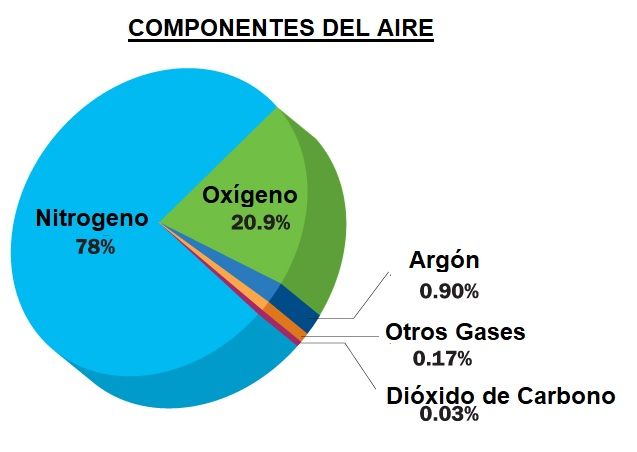

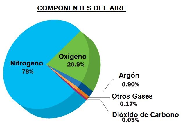

Vamos a ver, el aire que respiramos, ya contiene el 80% de Nitrógeno, aunque pueda que alguno se crea que es Oxigeno puro... :mrgreen:
Si se puede, no afecta a nada del arma, la cuestión, es el costo del N, en comparación con aire normal, y las mínimas ventajas que ofrece.....
Tampoco es tan corrosivo como se piensa el aire comprimido, si la botella de aire es cargada en un centro de carga homologado, pues es aire seco y RESPIRABLE, exactamente, el mismo que usaría un buzo para respirar bajo el agua...
Lo que si no se puede usar bajo ningún concepto, es oxigeno, pues seguro al 100%, de que explotaría la carabina, con consecuencias graves para su usuario....
