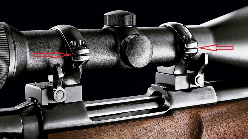

Hola ¿Como se montan las monturas a un visor?
Gracias un saludo

Yo primero fijo las monturas (si son anillas) a la carabina.
Luego pongo el visor y las cierro sin apretar.
Lo muevo encarando el arma para colocarlo a mi.gusto con la distancia al ojo y lo dejo con la cruz bien alineada con el cuerpo de la carabina..
Para mi esto es lo mas complicado.
Pongo la carabina a nivel y a cierta distancia pongo una cuerda a plomo. Anivelo el visor. Y ya solo queda apretar. No mucho y en forma de cruz. Como la culata del vespino jaja.
Si es para resorte y son monturas monopieza y pongo goma de bici entre ellas y el visor.

Re: Monturas
Antes de nada, y todo flojo, debes montar las anillas o montura, y el visor, en la carabina, y mirar por el visor, y acercarlo o alejarlo, hasta ver bien el ocular, de forma natural, y sin hacer cosas raras con el cuello, y procurando que las anillas queden centradas en el tubo visor, por su parte media, una vez echo esto, puedes apretar ligeramente la montura a el carril de la carabina, para que no se mueva, y las anillas del visor, todavía flojas...........

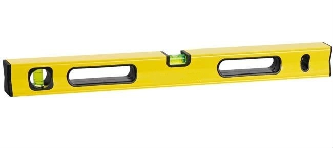

Necesitas un nivel de burbuja, de un mínimo de calidad, si usas uno de los chinos, olvídate, mejor que lo hagas sin el, a ojo.....
Lo mejor, es usar un banco de tiro, pero si no tienes, debes buscarte la vida para poner la carabina encima de algo, y que no se mueva para los lados.
En cualquier parte plana superior de la carabina, pones el nivel de burbuja, haciendo una cruz con la carabina, y la nivelas perfectamente, cuelgas un cordel haciendo de plomada a 10-15 m frente al visor, miras por el ocular, sin mover para nada la carabina, giras despacio el visor (sin mover la carabina), hasta que la retícula vertical coincida con el cordel, y ahí, ya esta todo nivelado, apretar poco a poco, y en cruz los tornillos del visor (sin pasarse), e ir alternando el apriete entre la anilla delantera y trasera, no apretar primero una, y después la otra, las dos al mismo tiempo, y dejar el mismo espacio de separación en las anillas, y poco mas, es pan comido......
