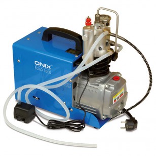

tengo un compresor onix eolo 1000 que va muy bien y he visto que hay botellas de 1l. de paintball de 4500psi que son 310bar mas o menos.
habia pensado si seria posible cargar las pcp con esta botella de 1l para asi poder hechar la tarde.
siempre que fuera posible y sin correr riesgos de ningun tipo.
alguien lo ha hecho?
la razon de no buscar una botella mas grande es por que este compresor esta preparado para llenar depositos de 1l maximo.
aqui estan las caracteristicas:
Compresor portátil de tamaño reducido y alta durabilidad.
El compresor más económico que te permitirás disfrutar al máximo del PCP.
Refrigeración por medio de bomba de agua externa. Se coloca la bomba de agua en un cubo de agua (no incluido) para crear una circulación de agua que refrigera el compresor.
Alimentación mediante corriente alterna 220V.
Presión: 0-300 Bar.
Capacidad máxima de llenado: Depósitos de 1L.
Peso: 18 kg.
Garantía de 1 año

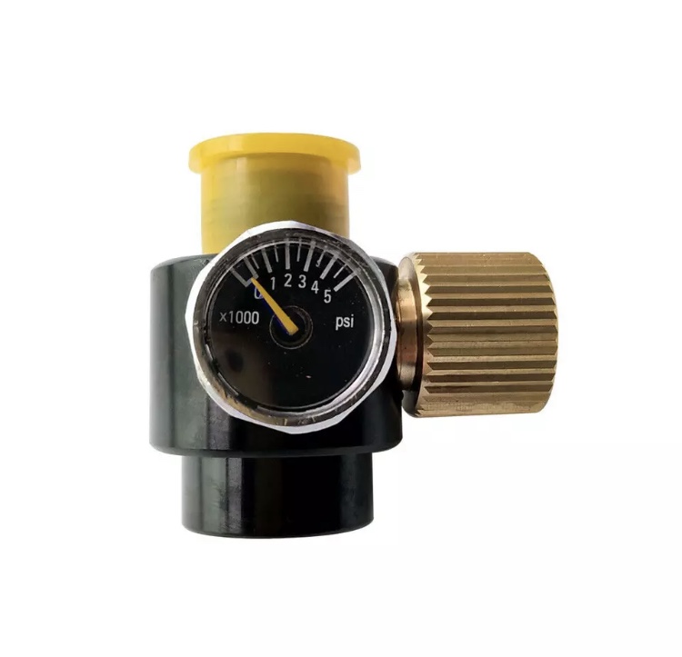

Tienes que tener en cuenta la rosca de la botella. Las botellas de paintball llevan rosca adecuada para los reguladores de paintball (5/8 UNF, creo recordar) y por tanto no le podrás roscar una grifería habitual de botella de aire.
Si solo puedes roscarle un regulador de paintball, solo podrás cargar a la presión de salida del regulador, de serie 850psi, es decir unos 60bar, de poco te va a servir.
Puedes modificar el regulador o comprar en aliexpress reguladores con una salida de mayor presión. Yo tengo uno pedido de presión ajustable. El siguiente problema es como llevar el aire del regulador de la botella al deposito de la carabina. Necesitamos una "cabeza" de remoto de paintball con latiguillo corto.... sin problemas, se puede hacer.

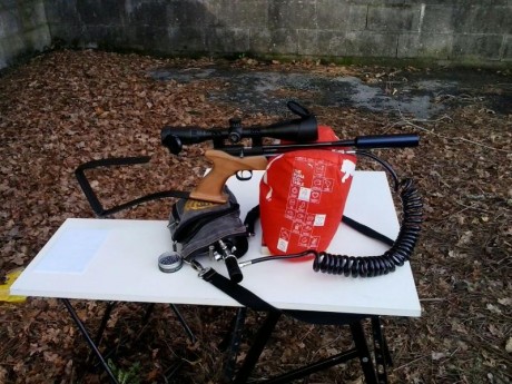

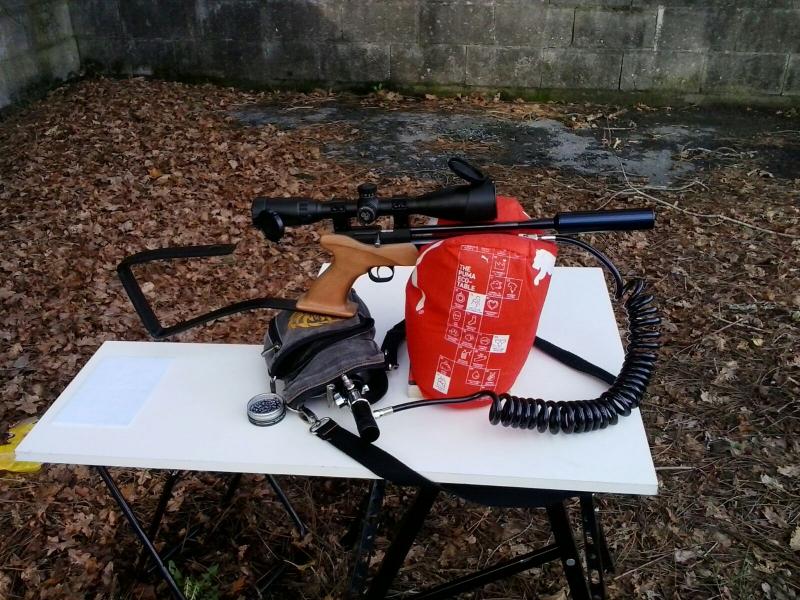

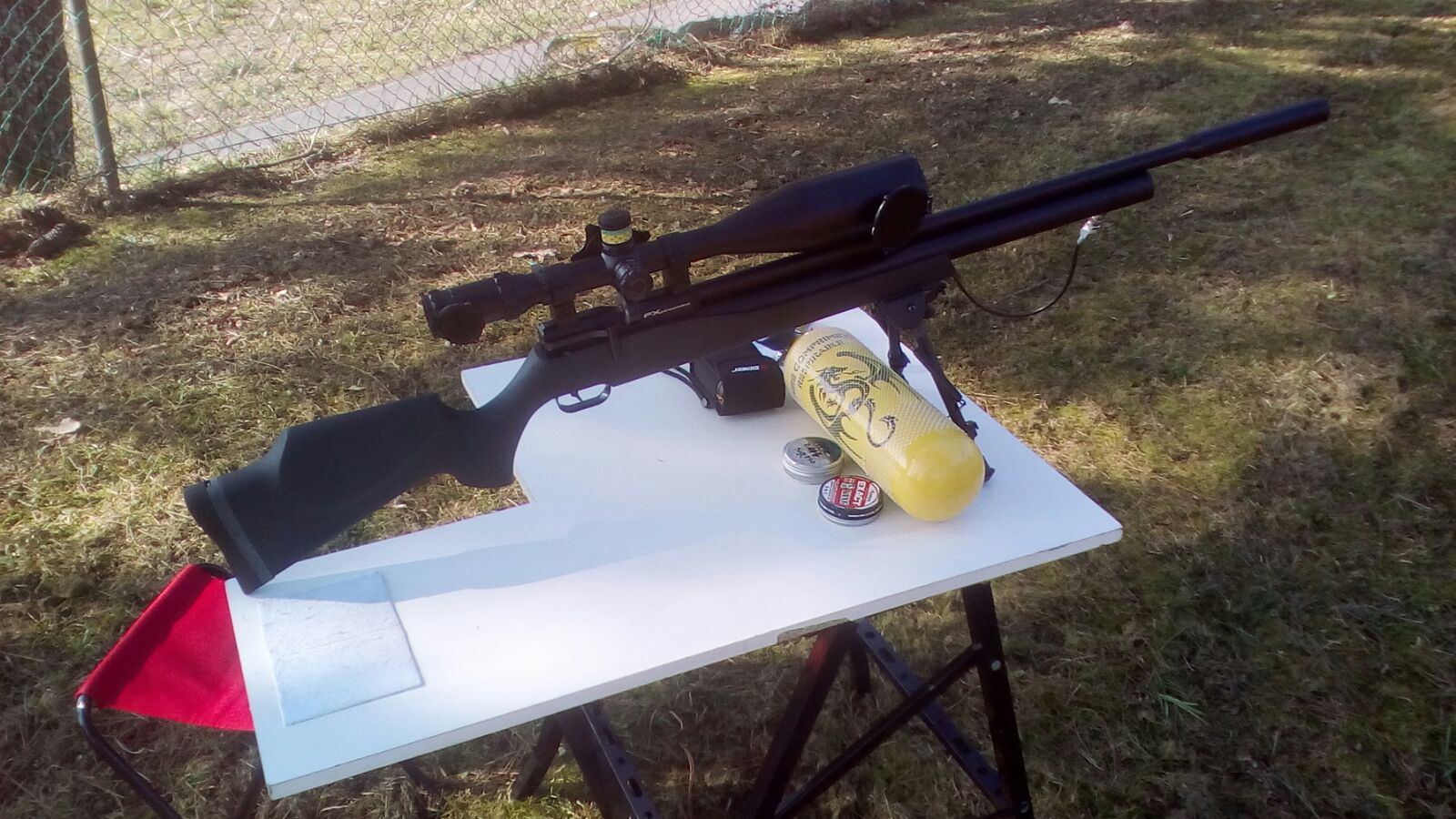

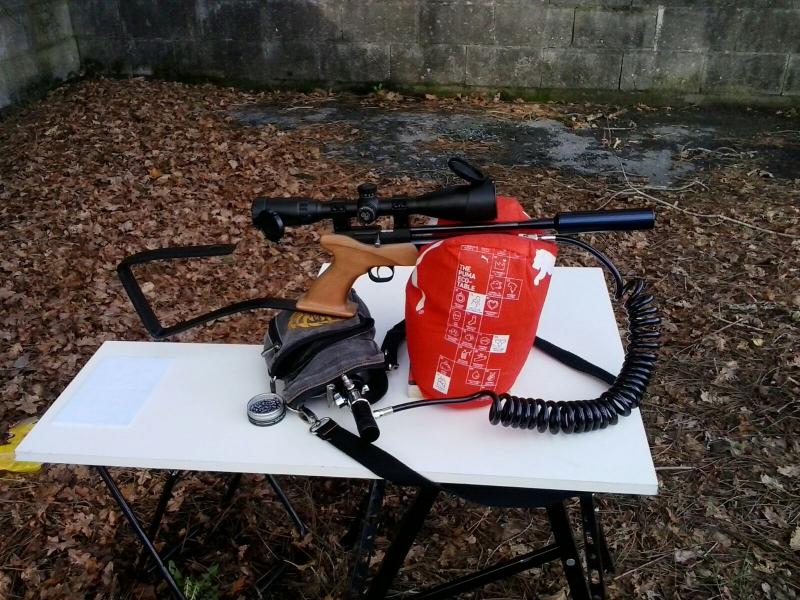

Hola, yo hice experimentos con una botella de paintball, adaptandole un regulador y demás historias para esta pistola,
No tengo una foto mejor a mano.
Al final compré una botella de 2 litros y 200 bar, que utilizo con una estación de carga y lleno con un compresor parecido al eolo, en dos o tres veces.
Puedo estar toda la tarde tirando con la carabina enchufada.
A mí me da el servicio.
Es otra opción que tiene.

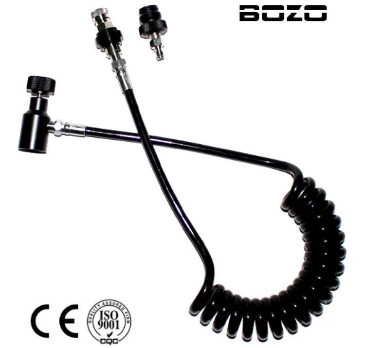

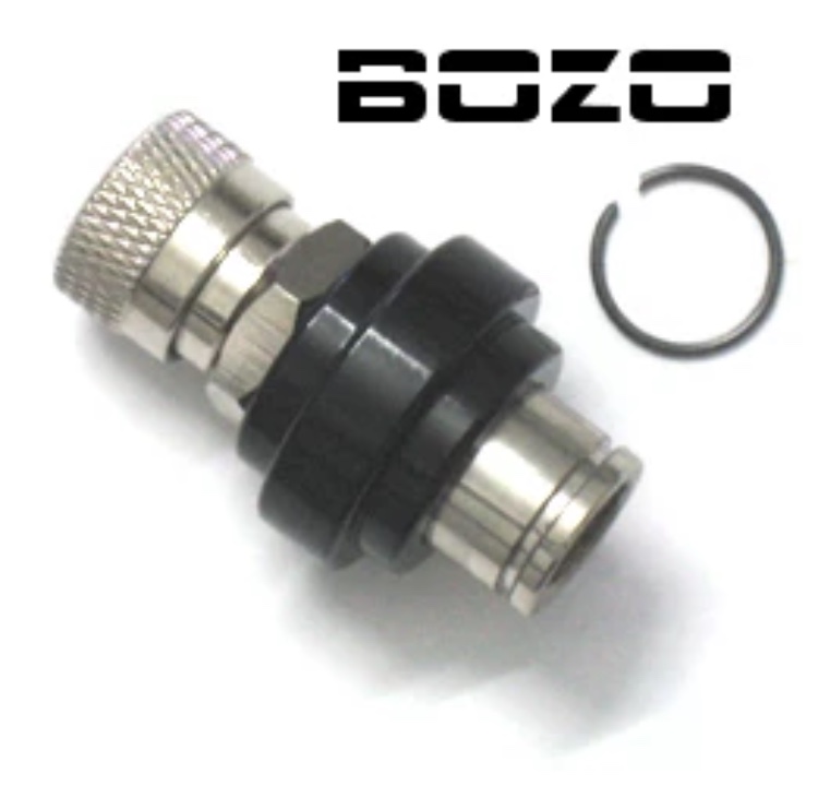

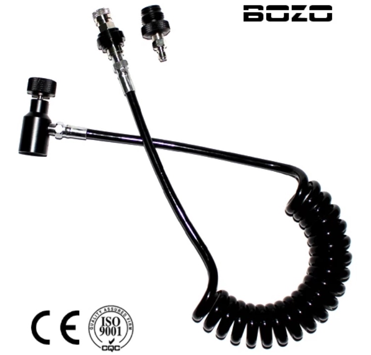

Hola Chicos si os interesa algúnos de esos accesorios los tenéis en AliExpress
1 Regulador ajustable externamente
2 Remoto con purgador
3 Purgador con rosca
