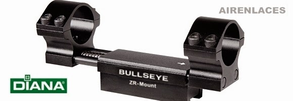

¿Alguien conoce esto?
Tiene que afectar a la precisión.

Re: proteger visor
Mensajepor RAFAELMIN » 15 Oct 2017 23:11
Yo tengo esa montura "bullseye" de Diana, en una resortera (pistón) Diana R8 Blaser, la he usado solo tres tardes pero la montura con su amortiguación consigue que el visor no se desplace y sea la amortiguación de la montura la que absorba el movimiento.
Muy recomendable.

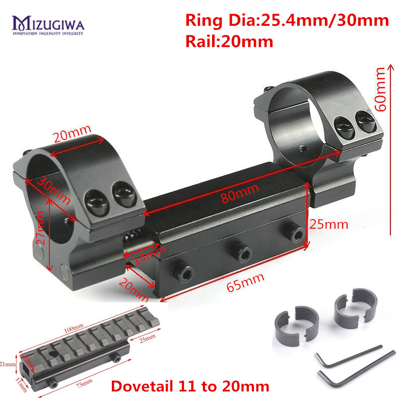

He pedido esto por 15 € para trastear un poco:

Re: proteger visor
Mensajepor manolosolo » 16 Oct 2017 23:39
El carril de 11 mm a 20 mm, lo veo muy endeble, y con unos tornillos demasiado finos, a ver si al final, lo que se va a escurrir en el carril de la carabina es ese carril...............

Re: proteger visor
Mensajepor Abil » 16 Oct 2017 23:41
Sirve para visor de 25.4 y 30 mm.
Sirve par raíl de 11 y 20 mm.
14 mm de recorrido.
No creo que tenga el mismo recorrido que el ZR-Mount de Diana, por lo que se aprecia en las fotos, pero cumplirá su cometido: ser víctima de mis caprichos.

Re: proteger visor
Mensajepor Abil » 16 Oct 2017 23:48
Si, dos tornillos del acople parecen pocos y cobardes. Se pueden meter mas, mayores si hay espacio, incluso hacerles pasantes para apretarles con un par de ganas. Aunque no deberían sufrir mucho si funcionan las guías.
Ya os contaré.
