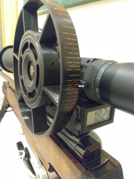

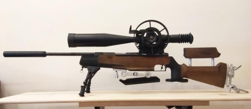

Yo la tengo en impresión 3d, no es de aluminio pero cumple a la perfección :mrgreen:
El compañero Rubndj te puede decir por lo que puede salir... Pero a mí en una tienda de mi ciudad me salió por menos de 20€...
Es importante hacerla de un diámetro curioso eso sí (la mía es de 17 cm).

Pues ahora mismo no me acuerdo del nombre de la tienda, pero pregúntale al compañero Rubndj, que él hace trabajos en impresión 3d y es formal en el trato...
La mía se acopla sobre la rueda dimensionada que viene con el visor. Hace no mucho vendí una, a ver si encuentro el anuncio y te lo reenvío para que veas el diseño...

Y así queda...

¡¡¡Muy bonita!!! Le queda estupenda, ¿es a 7.5J o a 16j?

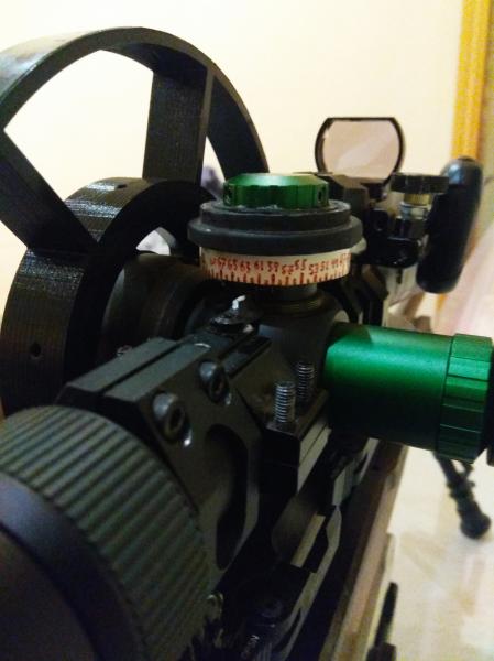

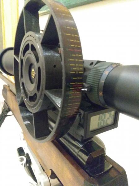

En la rueda de paralaje tengo marcadas las distancias y los clics correspondientes de corrección para cada distancia. Y en la torreta sobredimensionada tengo marcados los 72 clics que tenemos por vuelta de la torreta...
