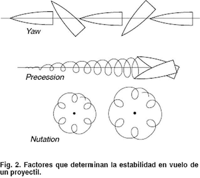

manolosolo
Mensajes: 18114
Registrado: 02 Ene 2009 06:01
Ubicación: Galicia
Re: TRAYECTORIA BALINES PCP
Mensajepor manolosolo » 01 Feb 2019 19:09
Muy bueno el vídeo, ademas en la segunda parte, se aprecia claramente como el proyectil va haciendo el sacacorchos en su trayectoria. Este efecto físico, se llama precesión y nutación, y ello es debido exclusivamente a una velocidad demasiado elevada del proyectil, que se desestabiliza al ir avanzando y girando sobre su eje, normalmente al acercarse a los 300 m/s en armas de aire comprimido......o sea, que la potencia, no lo es todo........ :D
