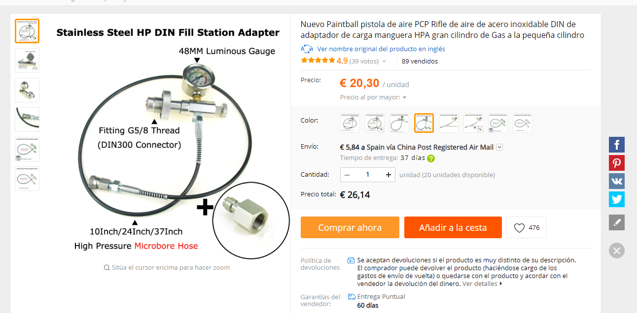

Ahora estoy liado con el tema de la estación de carga, quiero cargar con botellas de nitrógeno que ya van a 200bar, e imagino que necesito un adaptador. Pero no encuentro información.
De primeras que estación de carga me recomendáis?
Porque hay de 30€ a 130.... Y o bien. Inflan mucho los precios o no veo yo tanta diferencia para tanto dinero
Muchas gracias, un saludo

Hola, la rosca de las botellas de aire comprimido, es GAS 5/8 (unos 22-23 mm aprox. de diametro), o tambien se conoce como DIN 300, mira a ver si es la misma las de N.
Estación de carga, yo te aconsejaría esta, por 26 €, la tienes en casa.........
Donde pone color, escoger la cuarta opción, empezando por la izquierda, la de 24 pulgadas (60 cm de largo), que deberían de llegar, con el conector Foster hembra (muy importante), y ahí, es donde enroscas el pin de carga que te viene con la carabina.....
Tengo hace años la FX, la de ciento y pico de pavos, vaya clavada, y la salida del tubo de presión, esta algo doblado por el uso. Antes de meter una tubería nueva, me compre la estación de carga a los chinos completa, de acero inoxidable, manómetro muy preciso , grande, y de acero también, y lleno de glicerina ( el de FX, es de plástico), y también trae la china, varias juntas de recambio, buena, bonita, y barata.....
https://es.aliexpress.com/item/New-DIN- ... 59061MPK6y
PD: La misma, la usan con total satisfacción muchos foreros.........

Muchas gracias.
Ya pedi la estación de carga, a ver si llega que últimamente me están desapareciendo los envíos...
Tiene buena pinta, con glicerina y todo, a ver qué tal, pero si es la usada por muchos compañeros saldrá bien. Seg
Las conexiones de las botellas de nitrógeno que gastamos son macho, las hembra las llevan las botellas que van con manorreductor incorporados, las mías son las sencillas y les pones tú el manorreductor, cuando me llegue la estación de carga lo miro y busco un adaptador.
Las de aire comprimido se parecen más a las de oxígeno, que son hembra. Las que yo gasto en soldadura al menos, pero esas no las voy a usar claro
Seguiré mirando cositas para tenerla funcionando lo antes posible.

La estación de carga, te garantizo que esta muy bien, y funciona a la perfección. Es que vaya clavadas que nos meten por aquí, por una simple pieza roscada, con un cacho tubo de alta presión........
