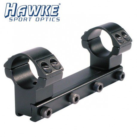

Las Hawke, cuestan 25 €, traen tornillos de 5 mm de diámetro, de calidad, que puedes apretar a huevo, mas un grueso pin stop, no necesitas cambiar tornillos, ni hacer roscas nuevas, con el peligro de cargarte la montura, mientras las mas económicas, tipo Leapers, traen tornillos de calidad entre regular y mala, y diámetro de 4 mm....
