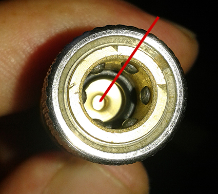

Puede ser el grifo de la botella, que no todos abren igual. Una solución bastante simple y efectiva para no llenar tan rápido el deposito, es restringir el caudal del gas a presión, instalando unos gusanillos roscados en las dos puntas de la estación de carga. El aire, o gas a presión, se cuela por los filos de la rosca, y haces una carga del deposito de la carabina mucho mas lento. Cuando sale el aire a presión muy rápido, se produce hielo....

Así se lo he propuesto a este amigo, poner unos tornillos sin cabeza allen para disminuir el caudal y que sea más progresivo.
