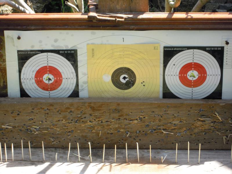

Yo tengo 6 visores chinos, bastante mas caros que ese, y comprados todos a Aliexpress, y un ciento mas de cosas, pues tienen absolutamente de todo, y nunca me han parado nada en aduanas. Eso si, la opcion de envio por su correo ordinario, nada de empresas internacionales de paquetería........
Para mi forma de tirar, 9 aumentos, no me llegan a nada, En la aldea, tiro a 20 m, a palillos planos de canto (1 mm), y como mínimo, a 20 aumentos, y no suelo fallar un tiro. Con 9 aumentos, vería como un hilo en la lejanía, imposible de atinarle...
En el campo de tiro, disparo a dianas a 50 m, con 32 aumentos, y eso, porque ya no tengo mas aumentos.....
