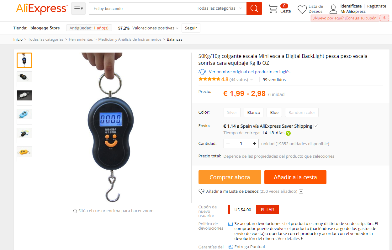

Tienes en Aliexpress algo que ya te puede servir, digital y todo, pesa desde 10 g, hasta 50 Kg, y por menos de 3 €, puesto en casa....aquí, por esos precios, no te dan ni la hora, pero lo encuentras entre 30-100 € en cualquier armeria on line, poniendo en el buscador "pesagatillos"............
En realidad, y usando el sentido común, ya tu vas viendo hasta donde lo puedes dejar, y lo importante, es siempre darle un golpecito con la mano a la culata, varias veces, para asegurarse de que no se dispara sola......
Si lo que no tienen estos chinos por cuatro duros, no existe..........

Horaciobatracio, yo tengo ese mismo que manolosolo comenta y va muy bien (si es exactamente el mismo, que lo parece).
Sólo tener en cuenta que los "de verdad" memorizan el máximo y lo puedes ver después con comodidad.
El mio no memoriza (o yo no he sabido como configurarlo), tienes que ir observando y viendo tu mismo los valores para quedarte con el más alto que veas.
Al romper el gatillo, baja rápidamente, hay que ir listo.
Pero si haces varias medidas, acabarás viendo bien el peso.

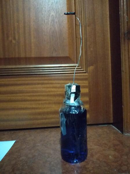

Si es para competir, las normas dirán cual es el peso mínimo. En ese caso, alternativamente, puedes usar un peso fijo.
Pesas en una botella de agua el peso mínimo que te pidan más 50 gr para asegurar y lo cuelgas del gatillo con el cañón hacia arriba. La cuerda también pesa, toma la medida con la cuerda o alambre o cadena o lo que uses para colgarlo incluida
Si rompe lo tienes que endurecer, si no, lo puedes ir aflojando hasta que rompa.

Buenas, yo para la pistola de 10 m., 500gr, tengo una botella de agua, de 0,5L, a la que le tengo puesto un alambre rígido, lo dejó caer en el disparador y aprieto o aflojo...
Es curioso que los pesos para las pistolas en lugar de apoyarse a lo largo del recorrido del "gatillo", solo se apoya en el centro. Si apoyará en todo el gatillo, al disminuir la presión estaría más suave, siendo los mismos gramos. Yo pensaba que se pensaba así y hace un par de semanas fui a mi primera competición y cuando tocó revisión tuve que apretar el disparador, uff y lo noté...
Pd: si quieres cuando llegue a casa mañana te pongo una foto, )

manolosolo escribió:Tienes en Aliexpress algo que ya te puede servir, digital y todo, pesa desde 10 g, hasta 50 Kg, y por menos de 3 €, puesto en casa....aquí, por esos precios, no te dan ni la hora, pero lo encuentras entre 30-100 € en cualquier armeria on line, poniendo en el buscador "pesagatillos"............
Si lo que no tienen estos chinos por cuatro duros, no existe..........![]()
https://es.aliexpress.com/item/50Kg-10g ... autifyAB=0
No tiene mala pinta, me haré con uno.
Gracias manolosolo

MOMO79 escribió:Buenas, yo para la pistola de 10 m., 500gr, tengo una botella de agua, de 0,5L, a la que le tengo puesto un alambre rígido, lo dejó caer en el disparador y aprieto o aflojo...
Pues estaría bien, cuando puedas, no hay prisa...

Y por menos dinero, de lo que cuesta un bocata de panceta............

MOMO79 escribió:Ahí va!!
Jeronimoii que zorro eres
