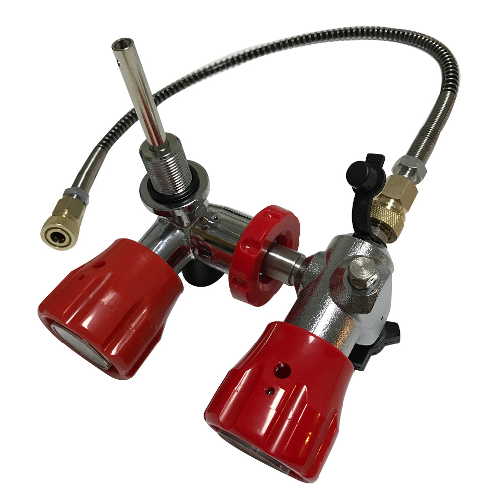

Hola:
he visto varias estaciones de carga en Alisexpress y dado que en Madrid tenemos en Cantoblanco una botella de aire a libre disposicion, quiero cargarla desde ahi.
Pregunta, las estaciones de carga de Aliexpress se enroscan directamente a la botella o hace falta algun adaptador? Y para el adaptador ya para la carga a la carabina para una Lynx v10 donde se consigue?
Re: Estacion de carga de Aliexpress
Hola,
Si, se enrosca directamente a la botella, pero hay 2 tipos de estaciones de carga según sea para una botella de 300 bar o una de 200/220 y no son compatibles entre ellas. (La de 300 podrías llegar a conectarla a la de 200 quejando parte del tornillo fuera, aunque no te lo recomiendo.)
Ese debería haberte venido con tu carabina. Es el que conectas a la bomba para cargar tu carabina.

Ok gracias, la conexión de la botella seria una DIN G5/8?
Esta estoy viendo
Nueva Paintball PCP buceo Acero inoxidable HPA DIN G5/8 conector Fit rellene estación adaptador de carga a prueba de vibraciones manómetro

Hola compañero,
Pues si correcto, esa estación va de maravilla, somos muchos ya los que tenemös ese modelo y funciona a la perfección, pero si me permites, no olvides pedir esta pieza o conector, pues es imprescindible para tu pin de carga, el que te suministra tu fabricante. https://es.aliexpress.com/item/New-Pain ... 63c0yHjfVM , (1/8 BSP ) si te fijas lo tiene disponible el mismo vendedor.

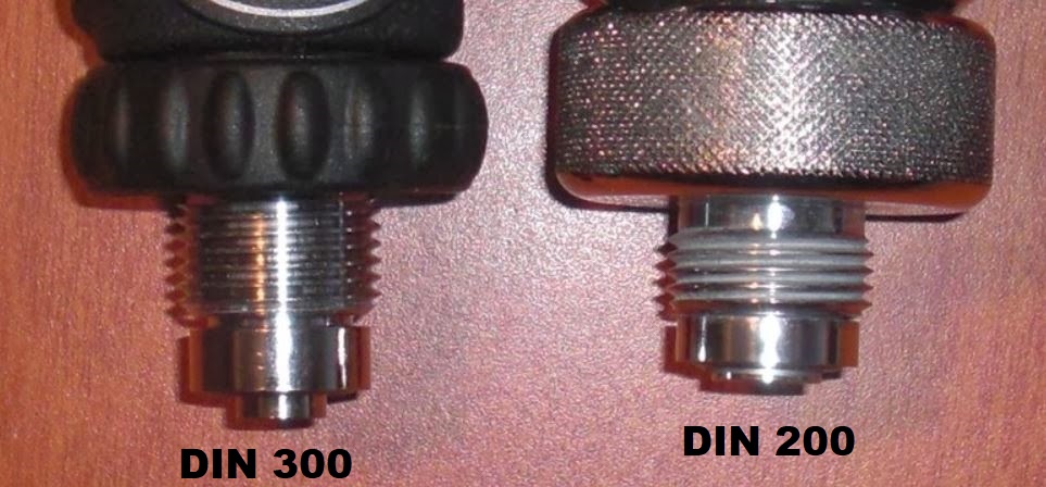

Solo un inciso, mejor es que la estación de carga sea DIN300, que vale absolutamente para cualquier botella, las de 200, 232 y 300 bar, que solo sea DIN200, porque vale exclusivamente solo para botellas de 200 BAR.
La única diferencia, es el largo de la rosca (G 5/8), mas corta en el DIN 200, por tanto si lo metemos en una rosca de 300 Bar, no hará tope a fondo del grifo, no sellara, y perderá aire a chorro.
El que se vean unos hilos de rosca cuando usamos una estación DIN 300 en una botella de 200 bar, no entraña absolutamente ningún peligro, riesgo o problema de ninguna clase..........
La gran mayoría de estaciones de carga, ya son DIN 300, para poder usarse con cualquier botella.

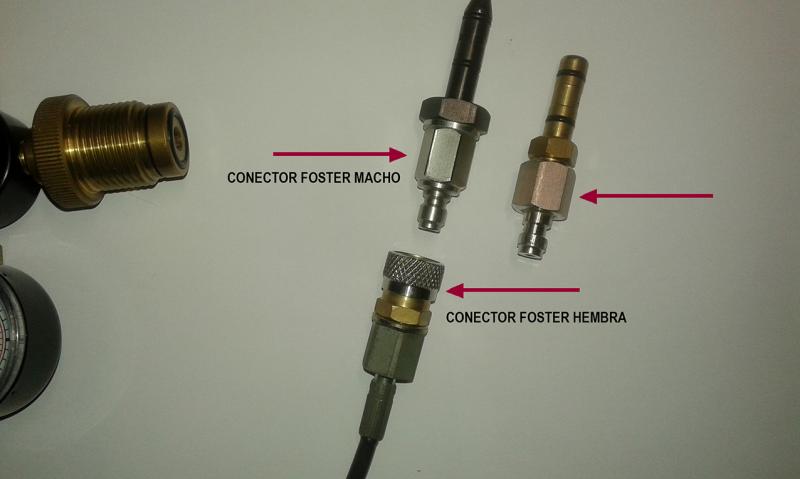

Vale, por un lado me queda claro que la conexion DIN 300 para por un lado pero yo tengo la duda en la conexion a la carabina, contando con esta estacion de carga o similar
https://es.aliexpress.com/item/32778445 ... 58ac7dfca3
mi duda es si a la conexion rapida del otro extremo podre conectar directamente la sonda de carga de la Scout,
que es esta,

La estación de carga china, lleva al final de la manguera, un conector rápido FOSTER hembra..........
Los pines de carga de las carabinas, o son roscados, por lo que te hace falta el FOSTER macho, donde enroscas tu el pin de carga de tu carabina, en el link que antes te puso el compañero:
https://es.aliexpress.com/item/32658793 ... 63c0yHjfVM
En la foto, lo comprenderás perfectamente, el dorado de la derecha, es el pin de carga de una SPA, y el negro, de una HW100, así puedo cargar dos carabinas con el conector rápido Foster, sin andar a enroscar y desenroscar nada, quita y pon, y listo, son como las tomas de aire comprimido para herramientas neumáticas, pero en mas pequeño.
También hay pines de carga sin rosca, con la toma Foster directa.
No puedo acceder a la pagina del link de Arcea, pero supongo que tu pin de carga, al ser una SPA, supongo sera roscado, y OJO!!!! de 1/8 BSP, por que hay dos roscas mas que no te valen, la de 1/8 NPT y la Metrica 10

gracias a los dos, manolo la conexion de la Scout es foster por lo cual creo que si me vale como dice Alexis, muchas gracias a los dos por vuestra aclaracion
Pues ya lo conectas directamente a la estación de carga, y listo.............
No necesitas mas..........
Por eso manolo, he puesto un, si vale
Porque he tenido la scout y porque tengo la misma estacion de carga y efectivamente van con foster
