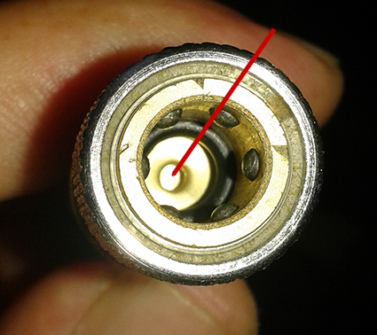

Un fluido, sea gas o liquido, que circula por una tubería, tiene 2 parámetros, la presión, y el caudal........
Tu lo que quieres restringuir, es el caudal, para llenar mas lentamente el deposito, para eso, en el latiguillo de la estación de carga, mides con una broca el diámetro que tiene, y con un macho de roscar adecuado, le haces una rosca, y le metes el gusanillo allen, asi restringues el caudal de aire, y el deposito se llena lentamente. Se puede hacer por los dos lados del latiguillo de la estación de carga.......algo muy recomendable.
Queda como en la foto. El aire a presión, se cuela por los hilos de rosca, con mucho menos caudal (la presión, es siempre la misma) y se llena lentamente el deposito, aunque abras de golpe el grifo de la botella de aire comprimido............ :D
