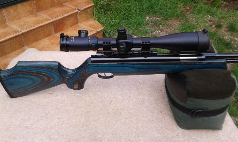

Una foto de mi HW97K, con culata laminada azul, con ese visor, que por cierto, ya no tengo, pues algo tuvo que salir, para entrar algo nuevo.... :(

Madre mía, que preciosidad la HW97K con la madera azul... es preciosa. La había visto en los catálogos de las tiendas y me tentaba, pero no veía justificados los 60€ adicionales... En cambio al verla en una foto real casi me está tentando. :homer:
Que casualidad lo del visor, la verdad es que he buscado uno con un rango de aumentos superior a x20 y que no se subiera mucho de precio y es el que mejores sensaciones me ha dado. Lo que no tenía ni idea era que lo vendieran en Amazon UK, y encima al cambio te sale más barato y con la tranquilidad que te da comprarlo a través de Amazon. Pues creo que no le voy a dar más vueltas y ese es el que va a caer.

Supongo, que sabrás, que el visor, hay que ponerlo bien nivelado con la carabina, no quedan nada bien a ojo....... :D
Hattori Hanzo
Mensajes: 35
Registrado: 24 Feb 2018 11:34
Re: Consejo compra carabina HW77K
Mensajepor Hattori Hanzo » 19 Jun 2018 11:32
Buenas de nuevo!
Que tal veis estas monturas:
https://es.aliexpress.com/item/30MM-mm-Double-Tube-Higher-Scope-Mount-Rings-Dovetail-11mm-Rail-For-Riflescope-free-shipping/709316630.html?spm=a219c.12010108.1000013.4.3d1c7172C7zKBf&scm=1007.13339.90158.0&scm_id=1007.13339.90158.0&scm-url=1007.13339.90158.0&pvid=06c757bf-188d-4b9c-af22-4e54bcf60410&_t=pvid%3A06c757bf-188d-4b9c-af22-4e54bcf60410%2Cscm-url%3A1007.13339.90158.0
Lo digo por que en cuanto a medidas son exactamente iguales que las Hawke monopieza altas de 30 mm:
https://www.hawkeoptics.com/match-mount-30mm-1-piece-9-11mm-high.html
Investigando en la web del fabricante, veo que en diámetro 30 mm, no tiene opción de montura media como para 1", solo fabrica alta.
La única diferencia apreciable que encuentro es que las Hawke no tienen la ranura que aligera el conjunto, sino que son macizas...
Estoy indeciso, nose si merece la pena comprar este tipo de productos a china o gastar un poco más y pedirlos aquí... ¿Que pensais?
Un saludo!
