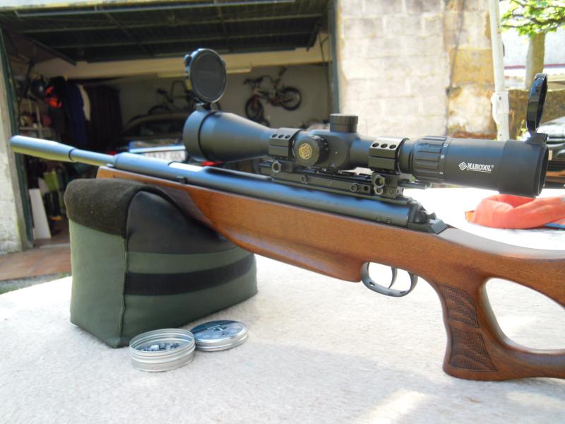

Tengo un Marcool, de reticula en primer plano, un 6-24X50, y estoy muy contento con el, es muy compacto (36 cm) y ligero, de unos 700 g, y para sacarle un pero, no me gustan sus clicks tan suaves, me gusta el click mas fuerte y nítido, pero no pierde nunca el 0, es muy nítido a máximos aumentos, y lo mas importante, en un dia nublado, u oscuro, no tiene niebla. En un dia soleado, y el blanco con buena luz, todos se ven bien......
Su precio, unos 200 €........y si, los Leapers, se venden muy inflados de precio.....
