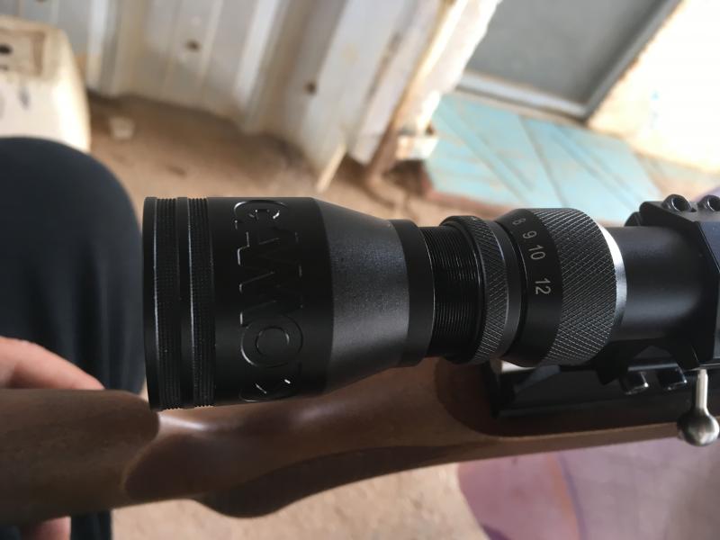

Hola buenas, tengo montado en un pcp un gamo 3-12x40. Hace 15 dias lo utilice y perfecto. Hoy he ido a pegar 4 tiros antes de ir a currar i veo que ha pasado algo. Si bajo los aumentos, se va viendo borroso hasta no ver nada( en 12 aumentos ya no se ve nitido como antes) ademas la cruz de la reticula la veo borrosa. No se ha pegado ningun golpe ni nada parecido. Estoy jugando con la rueda de dioptrias y si veo la imagen bien la reticula borrosa y vicebersa. Si bajo los aumentos no se be nada como he dicho.
A que se puede deber esto. El visor no tiene ni dos años. Gracias.

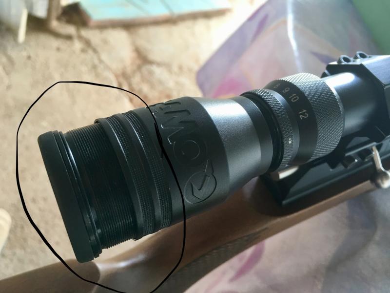

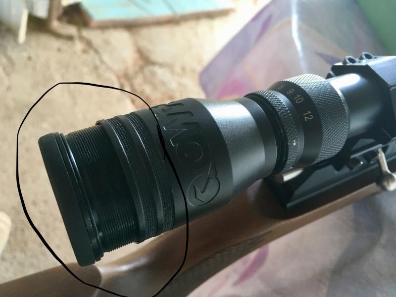

Mensajepor Miguel_psp » 28 May 2018 16:36
Si la rosca que marco en la foto, esta como en la foto se ve mas nitido y mas claro que nuevo, pero la cruz no se ve. Con forme voy apretandola se empieza a difuminar poco a poco hasta que no se ve nada( muy borroso) y la reticula empieza a verse cada vez mejor hasta verse perfecta.

Mensajepor Snowball » 28 May 2018 17:57
Esa rosca como te dije es la de la cruz, para ir normal dependiendo de la graduacion de vista que tengas puede ir adelante del todo o un poco menos.

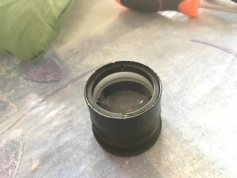

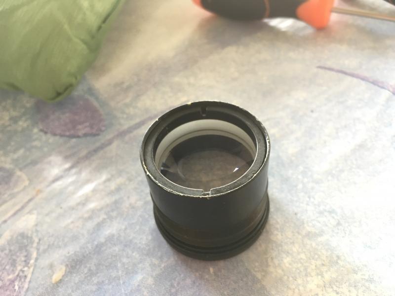

Mensajepor Miguel_psp » 29 May 2018 23:39
Gracias, te refieres que se ha aflojado esta lente interior

yo el gamo nunca lo desmonté no te puedo decir si es esa pieza, pero un nikko sí y tenía una lente redondita donde estaba grabada la cruceta
Que el problema esté en la lente delantera da ese fallo que tienes, Lo que pasa es que en el nikko giraba la parte delantera y en el gamo creo que es de una pieza, como no sea que por un golpe o por viejo haya saltado el pegamento que le ponen a la lente para que no se mueva. ...

Mensajepor Centollo9 » 30 May 2018 22:23
Hola, creo que se entiende por lente DELANTERA, la mas grande, que es por donde recibe la entrada de luz y por lo tanto la imagen. A esa lente me he referido en dos ocasiones, y la que has desmontado es la del ocular. Observa si el aro de retenida de la delantera está flojo.
