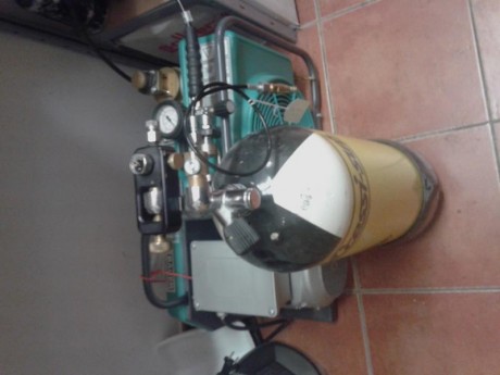

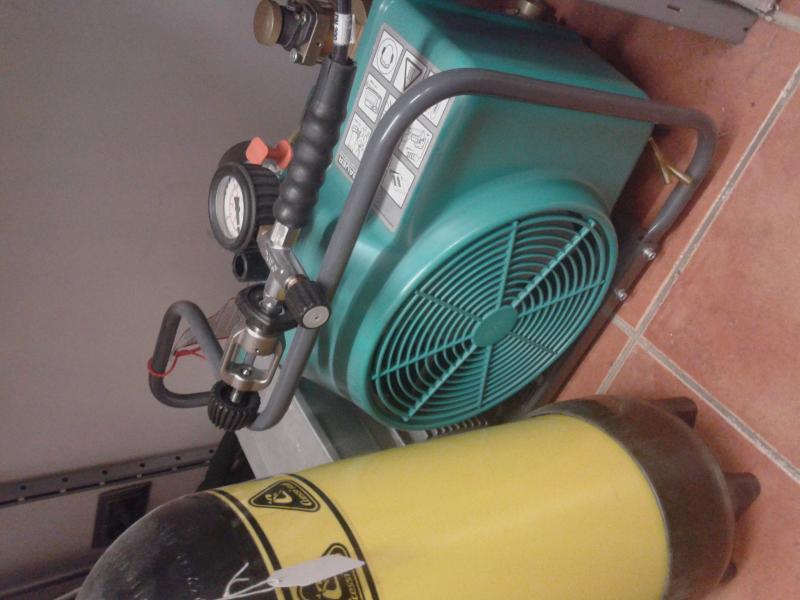

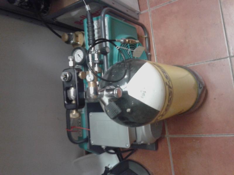

Pondré unas fotos de lo que tengo, a ver si me sale bien.. :wink:

Aqui están. .

un poco torcidas.... :mrgreen:
