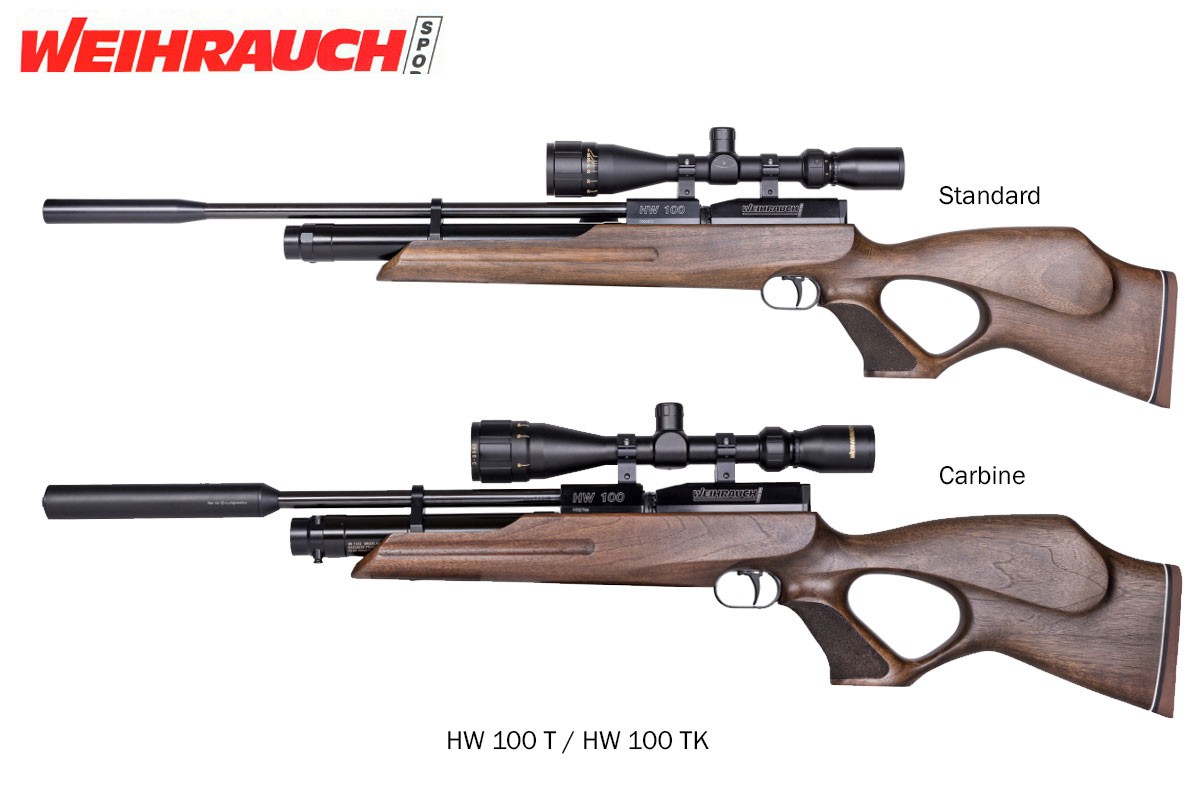

Para los que tengan la HW 100 pregunto si el cañón de 41 cms. puede dar la misma precisión del cañón de 60.
Gracias y saludos.

Yo, personalmente, lo prefiero de 60 cm. Aunque vibren menos, y tengas menos armónicos, siempre aprovechan mejor el aire que impulsa al proyectil, consiguiendo algo mas de potencia y velocidad, no mucha, pero si algo mas. Esto, quizás se nota mas en armas largas de fuego, que también usan cañones cortos y largos, a misma marca y modelo de munición, tienes entre 30 y 50 m/s mas de velocidad, con el cañón mas largo.
Aparte, el deposito de aire, es de algo mas capacidad en el modelo de cañon largo (185 cm3), dando mas disparos.
En la practica, el tema es mas bien estético, y de gustos personales. Y diferencia de precisión, de poca, a poquísima, o ninguna, solo que es un arma mas compacta.
En armas de máxima precisión, como las de tiro olímpico a 10, todas tienen el cañón largo, por algo sera...... :D

manolosolo escribió:Yo, personalmente, lo prefiero de 60 cm. Aunque vibren menos, y tengas menos armónicos, siempre aprovechan mejor el aire que impulsa al proyectil, consiguiendo algo mas de potencia y velocidad, no mucha, pero si algo mas. Esto, quizás se nota mas en armas largas de fuego, que también usan cañones cortos y largos, a misma marca y modelo de munición, tienes entre 30 y 50 m/s mas de velocidad, con el cañón mas largo.
la precision es exactamente la misma, estan mas que provados, lo unico es que a igual potencia consume un poco menos el cañon largo, el deposito es perfectamente intercambiable.
La mayoria de armas de aire para tiro olimpico modernas, llevan cañones cortisimos, de 25 o 30cm, y luego llevan un tubo enfundando hueco que alarga la hostia para tener distancia entre miras, por algo sera...

El deposito largo, casi toca con el silenciador en el modelo corto, y en los modelos no quick fill, habría que quitarlo para llenarlo, por eso, hay dos depositos de HW, si no tocara, no creo que fabricasen dos depositos, pues la diferencia de capacidad, es muy poca.
