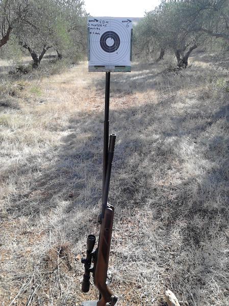

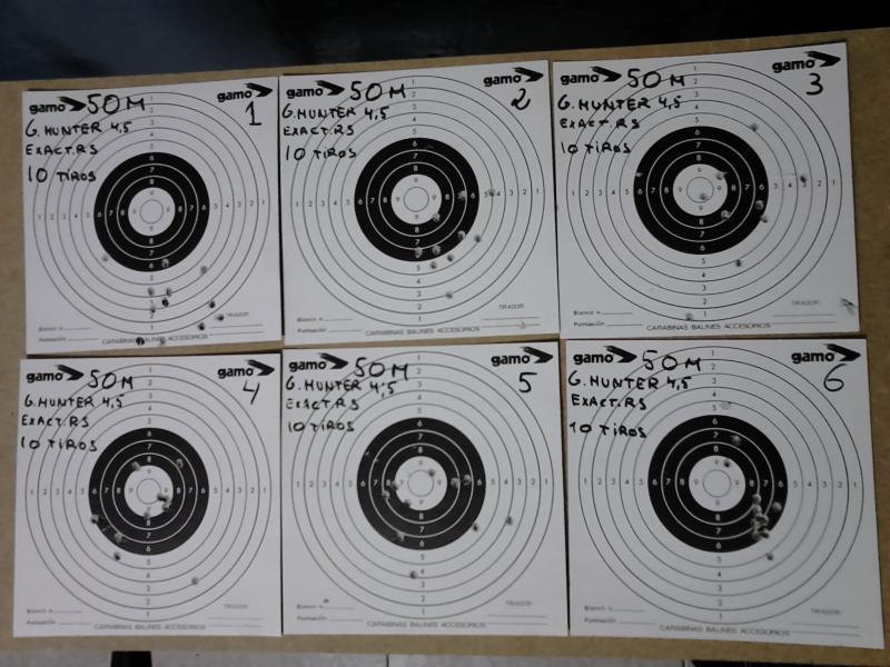

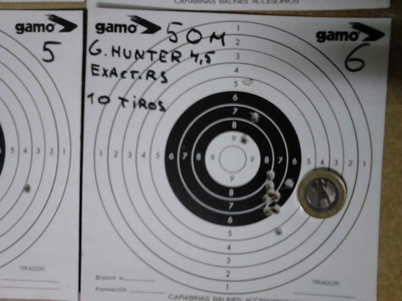

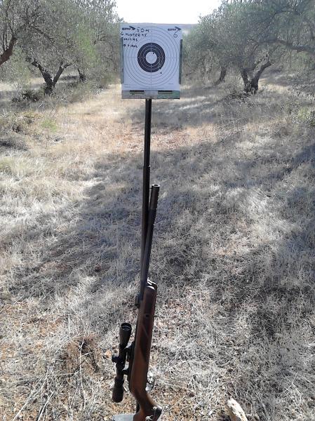

Bueno,pues cuento un poco la tirada como ha sido,por cierto,lo de increíble es por la diana última,la 6.
Ha sido hoy mismo,después de comer.Ha sido llegar y centrar el visor de aquella manera a unos 25m y después la sesión de tiros tal cual se representa en las dianas,séis sesiones de diez tiros cada una.
La distancia 50m medidos,con visor 3-9x32 de Gamo.La carabina una Hunter 440 (2007) con ajustes internos y cañón recortado y recoronado y bocacha de contrapeso.Los balines Exact rs de Cometa.
He salido sin muchas ganas,por el calor...pero la diana número séis,la última,la que no tenía pensado hacer (sólo cinco) ha sido la que me ha motivado a seguir con las paranollas (con y ?) estas de los ajustes internos,las bocachas para contrapesar y equilibrar la carabina.
A veces nos hace falta un empujón moral,para seguir,para muchas veces llevarnos la ccontra a nosotros mismos,que si Gamo con báscula de plástico,que si Gamo ya no es lo que era,sí,YOuno de ellos,pero cuando una carabina hace lo que ha hecho esta hoy (diana 6) es para reflejarlo y a veces para callarnos la boquita,lo digo por mí.
Y ha sido hoy,que he disparado como está la carabina,si sigo practicando con la misma arma,que podré hacer,y encima hoy viento.
Ya sé que el resto de dianas no dice mucho,vale,es discutible,pero la libertad de salir y disfrutar no tiene precio,y si encima veo una diana cojonuda,por un cañón recortado por mí,una corona hecha por mí,unos ajustes hechos por mí,la satisfacción es ENORME.

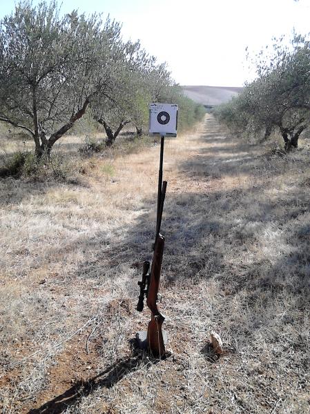

Las fotos que faltan...
Bueno,pues cuento un poco la tirada como ha sido,por cierto,lo de increíble es por la diana última,la 10
Esta esta...

Aclarar;la diana 1 es aprovechada,por tanto hay dos impactos remarcados en negro que no valen.
también se puede observar el folio blanco,con el que hice el ajuste,el soporte casi no se ve con la cámara del móvil y sin zoom

Pues dinos exactamente cuales son esos misteriosos "ajustes internos" que dices has hecho, porque para pasar del grupo de la diana 3 al grupo de la diana 6 con los mismos balines........tela.
Por cierto, ¿ Qué tipo de apoyo usaste ?

Te digo Gaviota.
El apoyo se me pasó decirlo. Mira, aquí, de costumbre últimamente hago coincidir el capó del coche con la línea de tiro.No sé como explicar la postura, medio recostado, quizá como en la barra de bar,los codos (jiji)
Lo otro tampoco puedo explicarlo,debe ser psicológico, no iba a hacer la última diana, y sí puse la máxima concentración en apuntar al mismo sitio.
Yo me hago la misma pregunta, y tampoco sé qué ha debido de pasar para que haya salido una agrupación inusual.
Esta sesión de tiro ha sido tal cual está ordenada,y jamás se me ocurriría falsear una prueba.
Y como me gusta la crítica, te agradezco que me hayas hecho esta pregunta.
Sabes lo que andaba buscando esta tarde, después de la primera diana? meter los diez tiros en lo negro... y no fui capaz

Los ajustes internos, los que se suelen hacer.
Recorte de tres vueltas el muelle, encamisado de pistón con engrase, centrado de contrapeso mediante junta torica y pastilla de nylon al fondo del propio contrapeso.

josegun escribió:Recorte de tres vueltas el muelle
¿ Te queda a 16 julios ?
josegun escribió:centrado de contrapeso mediante junta torica y pastilla de nylon al fondo del propio contrapeso.
¿ Y to ezo queéloqueé ?

A ver si encuentro la foto del ajuste del contrapeso...
Por cierto,un dato curioso,un modelo de Shadowmatic (de los dos que hay) lleva una pastilla de nylon en el pistón
