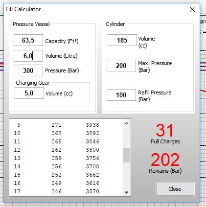

Hola, la verdad, yo también tengo una HW100, y tiro casi todo el año con una botella de 6 litros/300 bar.....
En realidad, nunca conté las cargas, me da bastantes, pero vamos a ser mas técnicos, y usar una calculadora de llenado, la del Chairgun, de Hawke, programa gratuito de balística para Aire Comprimido y Cal 22 LR, muy bueno.
Partiendo de que una botella de 6l/300 bar lleva 1.800 litros de aire, y son un total de 63,56 pies cúbicos de aire (cosas del programa), con un deposito de la HW100 de 185 cm3, que se carga a 200 bar, y volviendo a recargar a los 100 bar de presión de deposito, y con una perdida por la purga del circuito de 5 cm3 de aire en cada purga, nos da 31 cargas a 200 bar, y a partir de la carga 31, todavía nos quedaría en la botella de aire comprimido, una presión de 202 bar, y a partir de aquí, las cargas ya no serian a 200 bar completas, pero aun nos darían muchos llenados hasta alcanzar unos 150 bar en la botella, y a partir de ahí, siempre podríamos tirar con la botella conectada directamente a la carabina, para aprovechar el aire hasta los 100 bar de presión............Como ves, cunde bastante una botella de 6 litros, eso si, siempre botellas de 300 bar, ojo.......con botellas de 200 bar, solo tendrías una carga completa a 200 bar, la siguiente ya seria a 195 (mas o menos), y asi, sucesivamente......

- Adjuntos
- hola-estoy-pensando-en-comprar-un-botellon-de-carbono-los-a-os-490868.JPG (40.62 KiB) Visto 2349 veces
