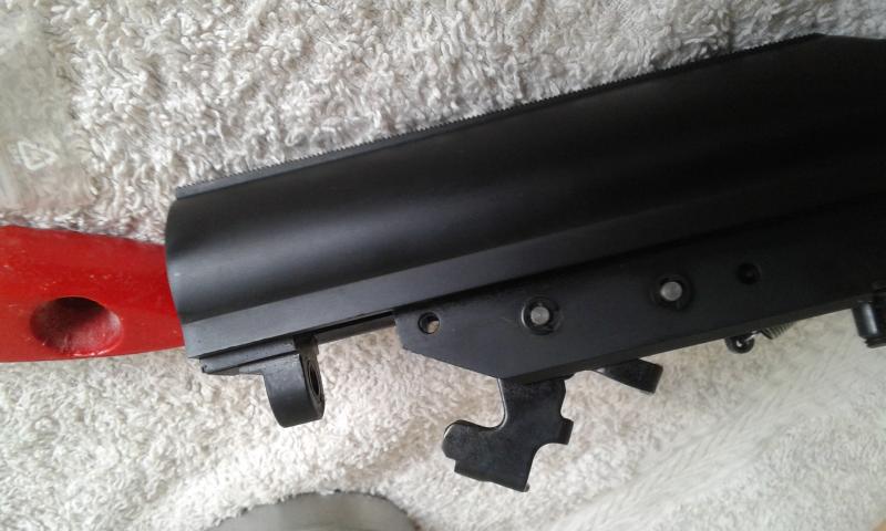

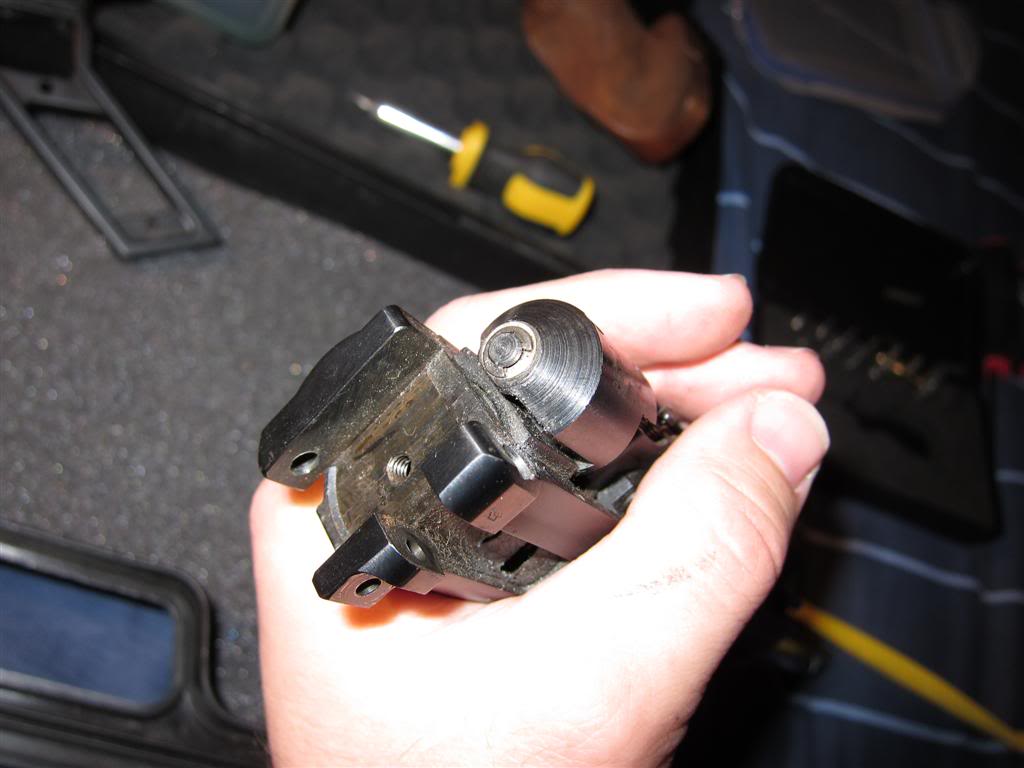

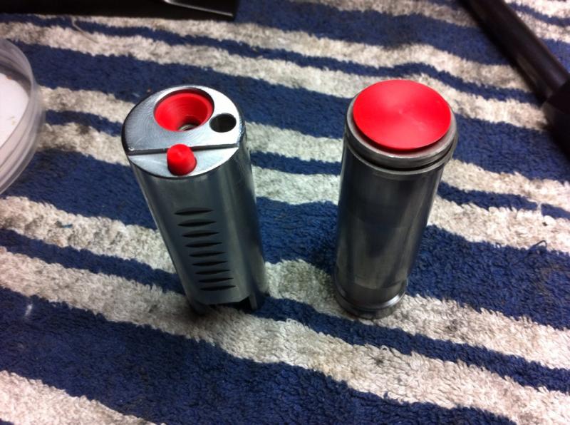

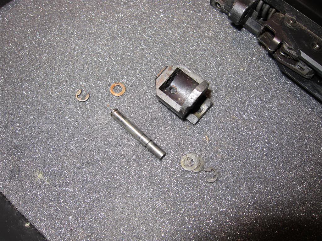

Las pistolas de la serie 65/80/90, son armas prácticamente indestructibles, y bastante fáciles de reparar. Tienes que quitar el patín trasero, la pieza por donde retrocede hacia atrás el cuerpo de la pistola al disparar, y sacar el primer pasador que hace de eje, el ultimo de atrás de todo, aflojar el tornillo que sujeta el tapón trasero, y ya te sale muelle, pistón, y cámara de compresión......Eso si, te recomiendo sacar unas fotos de las piezas que van en este eje, para volver a montarlas sin equivocaciones (creo recordar, que llevan algún pequeño muelle, así de memoria)..........
Como veras en las fotos, las diferencias entre un muelle nuevo y usado, son grandes....
Saludos cordiales.

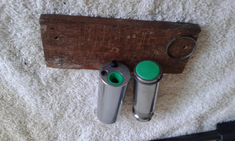

Mas fotos. No se el porque, han salido al revés...... :? Yo, tengo una Feinwerkbau LP 80, y es una magnifica pistola, de la vieja escuela, de una precisión envidiable, hecha para durar varias vidas..... :D

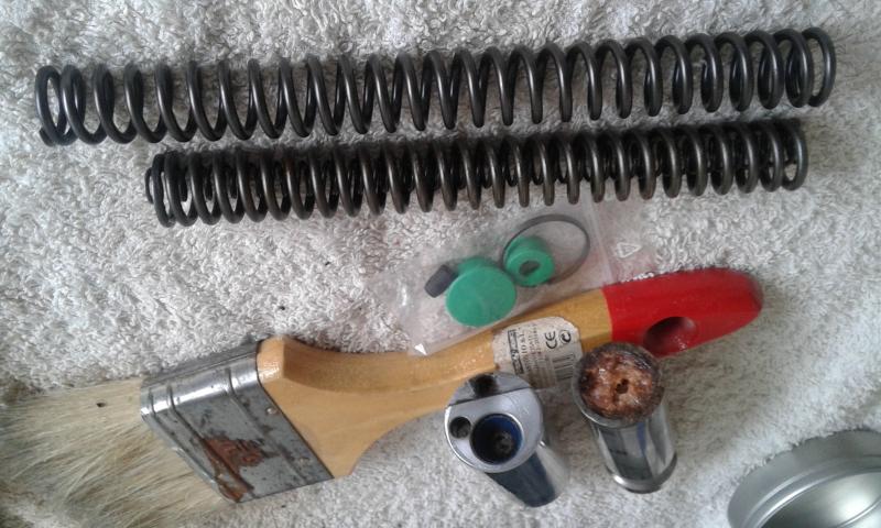

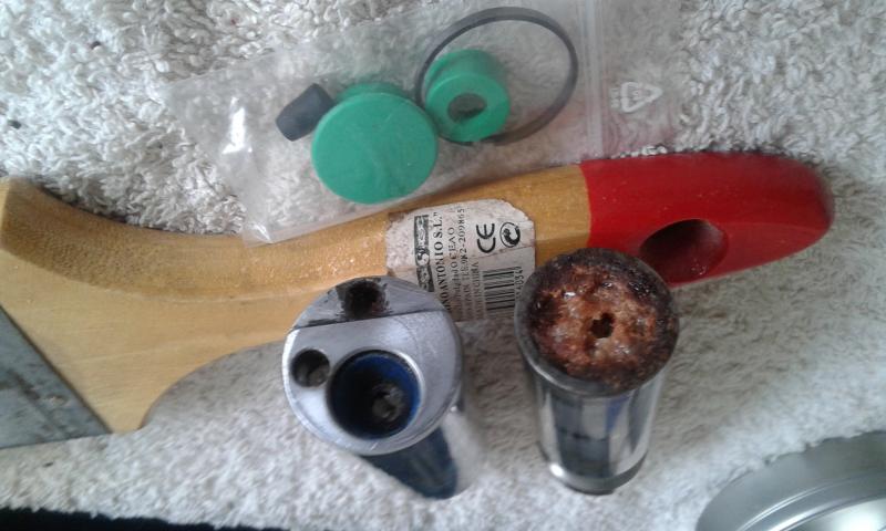

Los repuestos básicos, para poner la pistola como nueva, son los que se ven el la bolsista de plástico, y el muelle......
