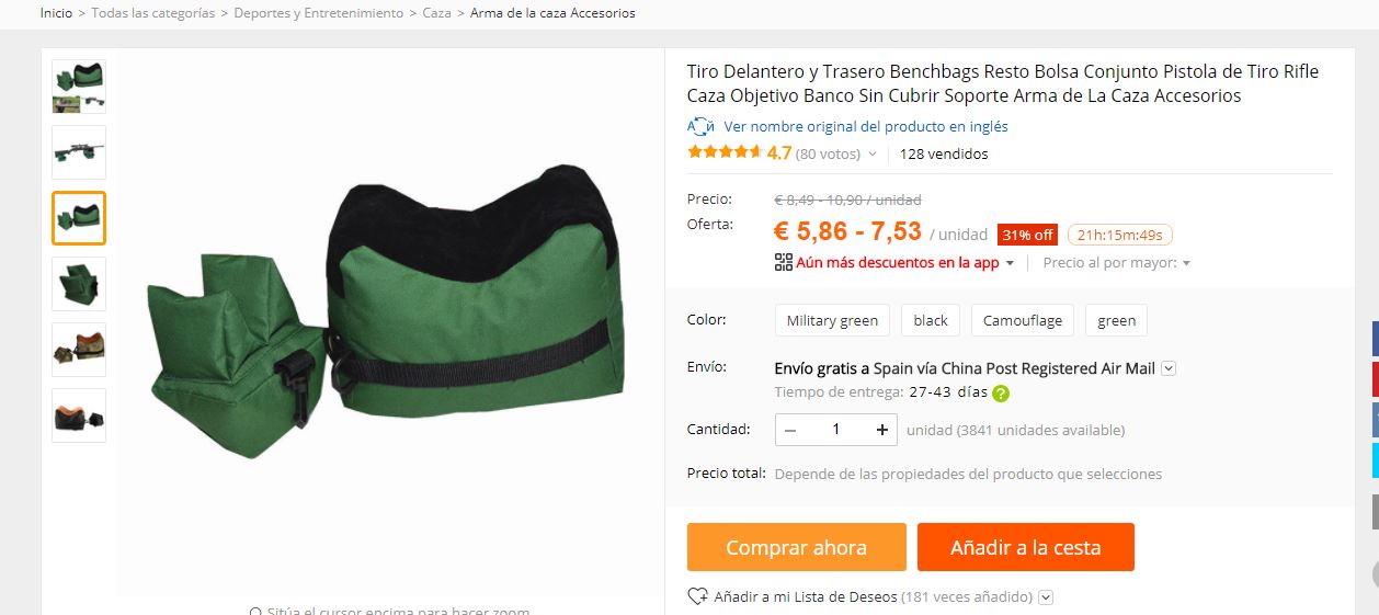

Me han convencido con lo del banco de tiro señores... Alguno me puede pasar alguno que vaya bien y no cueste un pastizal... No quiero nada del otro mundo... ¿Un buen saco de arena me seriviría? Ya que me han dicho que al ser mi carabina IGT los bípodes no funcionan bien...
Un saludo y muchas gracias.

Los bancos de tiro, tampoco van bien para las resorteras y pistones de gas, mucho mejor, un saco de arena, pero por el precio ridiculo de estes, que son el juego de sacos de tiro, por menos de 8 €, para que complicarse.... :lol:
https://es.aliexpress.com/item/Shooting ... 0.0.Yt4qyS
