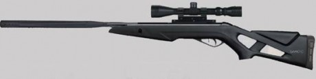

te paso una foto del modelo da carabina, es una bull whisper igt 5.5
