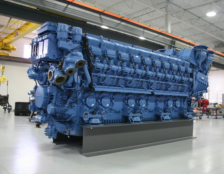

manolosolo
Mensajes: 18114
Registrado: 02 Ene 2009 06:01
Ubicación: Galicia
Re: Aceite míni compresor eléctrico
Mensajepor manolosolo » 04 May 2017 12:56
Una foto de un trasto de eses, 20 cilindros en V, capaces de generar 14.000 CV, aunque montado para mover un generador de corriente alterna, trifasica, su régimen de giro es estático, SIEMPRE a 1.500 RPM.....

manolosolo
Mensajes: 18114
Ubicación: Galicia
Mensajepor manolosolo » 04 May 2017 13:28
Si, son motores marinos, y para mover grandes artefactos mecánicos, o eléctricos. Y la foto, es el motor pelado, tal como lo suministran de fabrica, le faltan el gran sistema de escape, los enormes filtros de aire, el radiador del tamaño de un camión.....
La pega, es al hacer un mantenimiento, y cambiar el montón de filtros de combustible que lleva, pierde presión el circuito primario, y no da arrancado, le cuesta, y agotas las baterías, porque, arranca como un coche, y se te queda cara de tonto....y venga, a buscar baterías enormes al furgón....... :?
La madre que los pario..... :mrgreen:
