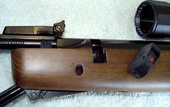

la carabina es esta
problema con cargador

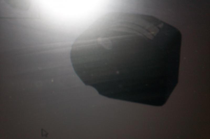

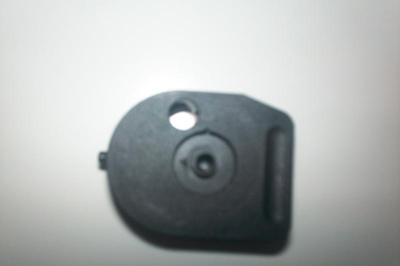

el primero es el que me han enviado el segundo es el que sale en la pagina inglesa
https://www.uttings.co.uk/p108339-bsa-17 ... l-16-7805/

Compañero,ya te indiqué en otro foro que el cargador universal de BSA NO es apto para la GoldStar. Esta resortera comparte diseño de cargador con laSuperTen y con la GoldStar SE, y te indiqué su ref. de catálogo, advirtiéndote de que ,a la hora de pedirla, no lo confundieras con el cargador universal, apto sólo para los restantes modelos de BSA, cuya ref. también te indiqué. Incomprensiblemente para mí,y a pesar de mis claras indicaciones al respecto, pediste precisamente el que no era. Y claro,tal como también te advertí,te encuentras ahora con un cargador que no acopla en tu arma. En esta tesitura,tienes 2 opciones:
-La "lógica ": Le pones un e-mail a la casa explicando la situación,y solicitando el cambio por un cargador antiguo, tras devolución del nuevo. Como supongo de que casa se trata, te adelanto que deberás redactar ese e-mail en correcto inglés de Oxford ( el traductor de Google no les sirve,ni lo intentes ), o te contestarán muy amablemente "Please, translate in english " ( te lo juro !! ), y no te harán puñetero caso. Deberás devolver la pieza en su bolsita original y sin romper, o te la rechazarán por
" manipulated supply ,sorry ", tras pagar tú los gastos de envío. Y si todo va bien, en 3 o 4 meses tendrás la pieza en casa.
- La "práctica": Como también te indiqué, puedes hacer un sencillo brico de adaptación para aprovechar ese cargador. Si es en el arma, retira el sistema de indexación. Consta de una pequeña palanquita con un pin que la atraviesa,y un pequeño resorte, en el alojamiento para el cargador; no temas estropear el arma, es reversible. Y si es en el cargador, házle un rebaje que permita el alojamiento del pin, y listo. Rebaje que ya no es reversible,claro, de modo que mide bien antes de hacerlo. Y postea el brico con fotos del antes y el después, para guía de otros foreros en tu misma situación.
Ya nos dirás qué decides. Y otra vez estáte más al loro, chaval.
