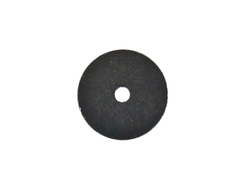

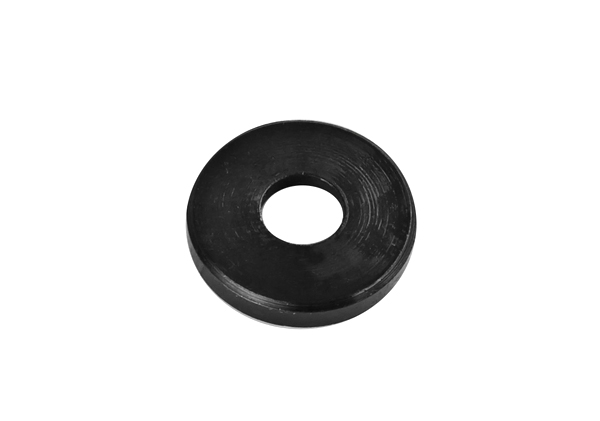

Un ejemplo claro, lo tenemos en varios modelos de carabinas Diana, con un transfer intercambiable, desde hace como 40 años, que usan este sistema. Según la legislación alemana, de una potencia menor de 7,5 J, el transfer, es de aprox. algo menos de 2 mm, y para carabinas de importacion, el transfer, es de 3 mm, desde los 16, hasta cerca de los 30 Julios, según muelle, y estamos hablando, de una fabrica centenaria de carabinas de aire comprimido, que creo, que de esto, algo saben....
La diferencia de consumo de aire, aparte de la distinta calidad de carabinas, seguramente, haya que buscarla en diferentes tarados y diseños del regulador, y en sus capacidades de la cámara de baja, muelles completamente diferentes, en largo, nº de espiras y grueso de hilo, diseño en general, etc.........
Una foto, de los dos transfer Diana, iguales, pero con distinto agujero....
Menos mal, que has empezado ya en 2,5 mm, y no has seguido los sabios consejos de empezar en 1,8, para darte cuenta, de que no iban por ahí los tiros, nunca mejor dicho........
