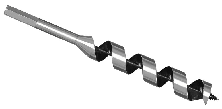

Con unas brocas de madera, es bastante facil taladrar la culata a lo largo, de hecho, muchas carabinas, ya traen estos taladros, pero, lo de tirar a brazo alzado a 50 m, eso, ya es bastante mas complicado, y mas, con cualquier carabina de alrededor de los 4 Kg y pico con un visor, aunque depende el tamaño del blanco, y nuestras pretensiones de punteria....

Anda no seas cutre :wink:
Como te dice el compañero; con una broca para madera, que puede ser una simple broca de pala que son mas baratas que la de la foto, le haces un taladro y le metes un cilindro de plomo.
Es importante que quede fijo, que no baile con la vibración del disparo.
