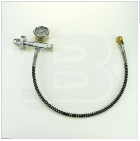

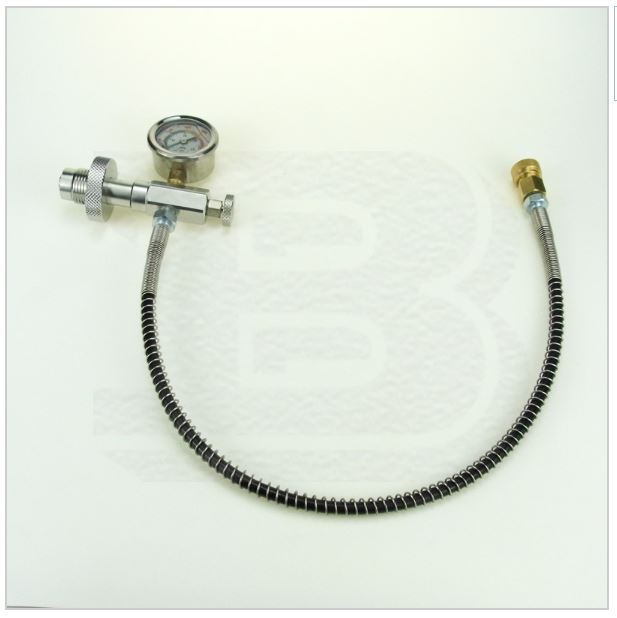

Una botella de aire comprimido respirable, NO se puede cargar con oxigeno......para eso, hay un reglamento comunitario para toda la CE. El porque, es muy simple, el aire, casi es el 80% nitrogeno, un gas inerte, el oxigeno, es un gas comburente y oxidante, y la aleaccion del acero de las botellas, no es el mismo......
por 38 €, tienes una estacion de carga DIN 300, en acero inoxidable, puesta en tu casa.............

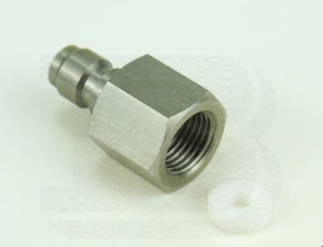

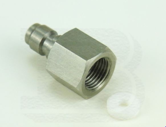

Para el que le interese comprar la estacion de carga, si la piden, tambien necesitan el conector rapido macho, con rosca hembra 1/8 BSP (no confundir, con rosca 1/8 NPT, rosca conica, no vale) donde se enroscaria el pin de carga de la carabina. Es conveniente, el tener un conector de estos, por cada carabina......
